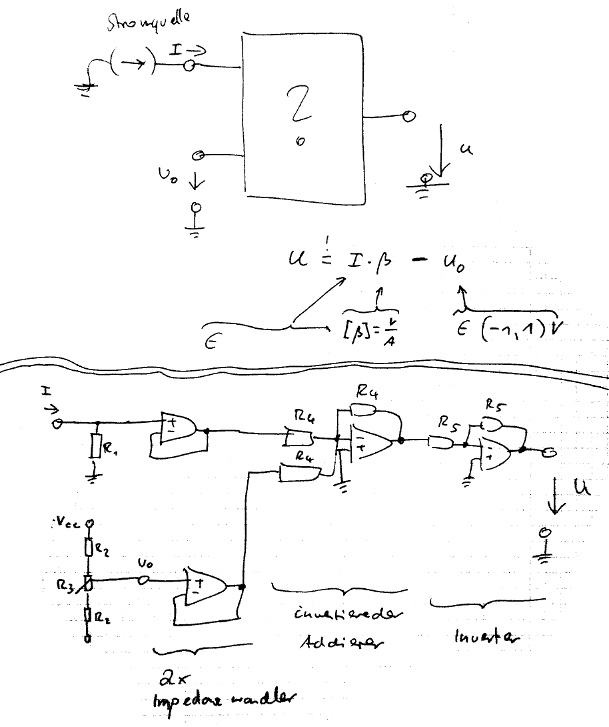

möchte ein Schaltung vereinfachen.
Ich habe eine Stromquelle als Eingang, und möchte am Ausgang ein
proportionalen Wert als Spannung abzüglich einer Offsetspannung.
Die Schaltung im Anhang hab ich mir mal so überlegt, jedoch 4 OPs sind
irgendwie viel für diese Aufgabe.
Die einzelnen Stücke von mir:
Links / oben:
Stromquelle in Reihe mit Widerstand erzeugt eine Spannung, die jag ich
durch ein Impedanzwandler
Links / unten:
Die Offsetspannung im Bereich -1...1V erhalte ich durch ein zwischen 2
R's geklemmten Poti, danach wieder ein Impedanzwandler. (Das geht doch
einfacher!?)
Mitte:
Danach werden diese beiden Signale addiert (das Minus bekommt man zu nem
Plus indem man am Poti einfach "minus Offsespannung" einstellt).
Rechts:
Da der Addierer invertiert hab ich danach noch ein Inverter gehängt.
Viele Grüße,
Tom

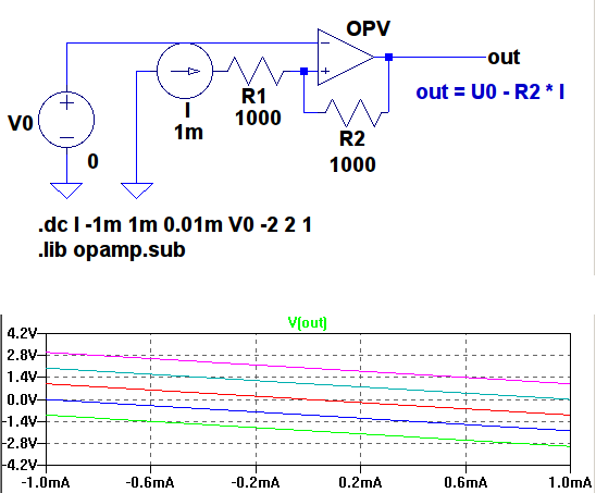

Hallo Tom,
wie gross ist der Strom?
Ich vermute R1 >> R4.
Die beiden linken OPs kannst Du unbesehen in die Tonne hauen. Einfach
raus damit und direkt die Eingaenge.
Es geht aber noch einfacher:
http://www.mikrocontroller.net/attachment/35980/offset.png
Schmeiss den letzten (rechten) OP auch noch raus und lass das
Offset-Poti auf den invertierenden Eingang, legst aber das Einganssignal
ueber dem R1 Shuntwiderstand auf das nichtinvertierende Beinchen.
Aus 4 OP mach einen!
Gruss
Michael

Danke für die vielen Antworten! Ihr seid die besten!
Michaels Hinweis hab ich jetzt umgesetzt, und nochmals nachgerechnet,
passt perfekt zu dem was ich ursprünglich vorhatte :-)
