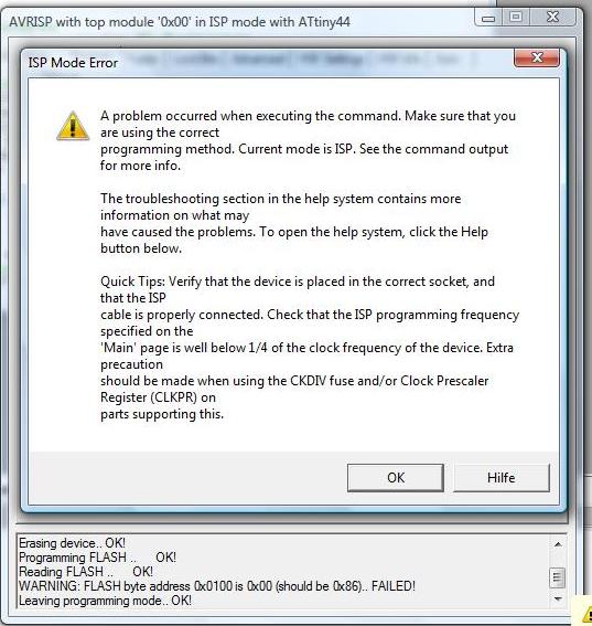

Moin,
ich bin seit einigen tagen am verzweifeln.
ein studienkollege hat mir ein programm in c geschrieben. dieses
programm probiere ich nun verzweifelt auf einen attiny44 zu bekommen.
immer wenn ich das programm auf den chip schreiben will schreibt er wohl
erst etwas und kann den chip dann nicht mehr lesen.
ich habe schon alles was mir denkbar erschien gemacht. mit allen isp
frequenzen gearbeitet (ich verwende einen usb isp-programmer). sämtliche
fusebits durch probiert. sobald ich das programm auf den chip schreibe
kommt die fehlermeldung im anhang. erst wenn ich den chip komplett
lösche (erase funktion vom avrstudio) kann ich den chip wieder
ansprechen.
wer hat einen tip für mich? ich bin über jeden hilfreichen tip dankbar.
mit dem avrstudio kenne ich mich leider auch nicht so gut aus da ich ehr
aus der basic / bascom schiene komme.
gruß
Marcel

Du versuchst nicht etwa das c-Programm direkt in den µC zu drücken? Hier
ist ein hex file gefragt.
Hast du mit dem Programmer schon mal erfolgreich programmiert? Manche
usb converter haben da Probleme.
Versuch doch erst mal die Signatur des chips auszulesen. Das die
Communikationsfrequenz kleiner als ein viertel der Taktfrequenz sein
muss steht ja schon in der Fehlermeldung.

Danke für deine Hilfe.
Mit dem Programmer arbeite ich seit fast einem Jahr erfolgreich mit
Bascom.
Wenn ich auf Read Signature klicke wird die Siganatur gelesen und mit
angezeigt. Dies funktioniert also.
Wenn ich das Programm schreiben will, Klicke ich erst auf Compille and
Run, dann Öffne ich das Programm-Fenster und wähle dort aus "Write
Current Running Programm"
Für weitere Tips und Hilfen bin ich Dankbar.

Ich kann dem nicht so ganz folgen. Der C-Compiler legt doch ein .hex
file des compilierten Programms dort ab, wo du es spezifiziert hast.
Wenn du über tools/progran avr/connect in den programm mode gekommen
bist, öffnest du mal den programm tab. Hier findest du in der
"Abteilung" Flash das Input hex file. Hier muss der Pfad und der
Dateiname.hex angegeben werden, wo das Studio den zu programmierenden
.hex file findet
