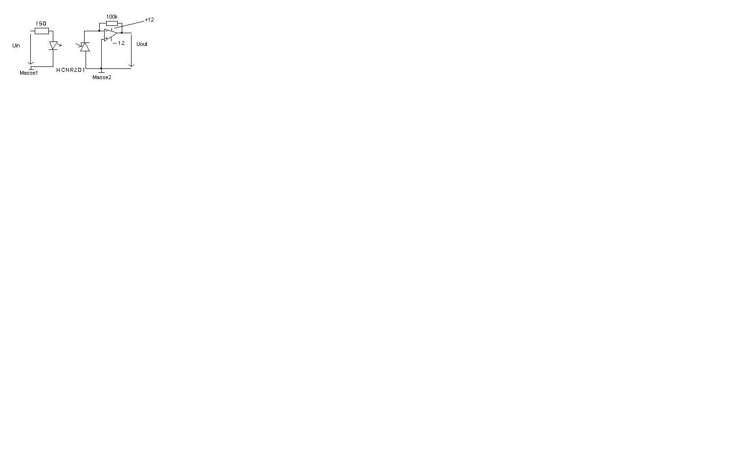

Habe folgendes Problem:
Ich will eine Gleichspannung 0-5V mit dem PIC16f877 dem AD-Wandler
zuführen! Diese Spannung sollte jedoch über den Optokoppler HCNR201
(linear) vom PIC potentialgetrennt werden.
Dazu wird die Gleichspannung dem Optokoppler zugeführt. Am Ausgang des
Optokopplers befindet sich ein Strom-Spannungswandler.
Die Schaltung funktioniert soweit, jedoch sollte die Ausgangsspannung
der Eingangsspannung entsprechen. Weiters besteht das Problem, dass bei
Eingangsspannungen <1.5V sich an der Ausgangsspannung nichts mehr ändert

von Udo Kreuzer (Gast)
Hier ist die Schaltung! Als OP habe ich einen OP27G verwendet.
mfg

von crazy horse (Gast)
So wird das glaub ich nicht funktionieren, unter 1V passiert bei
Optokoppler gar nichts.
Üblicherweise wird dafür ein Optokoppler benutzt, der einen Sender und
2 gleiche Empfänger hat. Der Sender wird von einem OP aus befeuert, in
der Gegenkopplung liegt ein Empfänger, auf der isolierten Seite dann
der der zweite. Damit klappt das ganz gut, braucht aber auch isolierte
Versorgung auf der Sender-Seite.
Die einfachste Variante ist meist, einen A/D-Wandler über Optokoppler
anzuschliessen (kann auch ein weiterer Prozessor mit A/D-Wandler sein),
Versorgung mit DC/DC-Wandler.
Mit dem Linearkoppler handelst du dir weitere Probleme ein, ohne gross
was zu sparen.

Hallo Udo,
anbei die Schaltung mit dem Il300. Den IL300 gibts allerdings mit
verschiedenen Suffix, die die Verstärkung angeben
K1 ist das Verhältnis von  Empfangsdiodenstrom1 (Pin3,4) zu IF
K2 ist das Verhältnis von  Empfangsdiodenstrom2 (Pin5,6) zu IF
K3=K2/K1
Den IL300 gibt es wie folgt:
Tabelle für K3
Suffix Typ. Min. Max.
A      0.59 0.56 0.623
B      0.66 0.623 0.693
C      0.73 0.693 0.769
D      0.81 0.769 0.855
E      0.93 0.855 0.95
F      1.0  0.95 1.056
G      1.11 1.056 1.175
H      1.24 1.175 1.304
I      1.37 1.304 1.449
J      1.53 1.449 1/61
Wenn du z.B einen mit Suffix C hast, mußt du in der Schaltung den
Widerstand R2 entsprechend vergrößern. Typ: 100K/0.73=137K
Du brauchst also auf jeden Fall noch einen Trimmer in Serie zu R2,
damit 0-5V am Eingang auch zu 0-5V am Ausgang werden.
Allgemein gilt Ua/Ui=(R2/R1)*K3
R3 ist so bemessen, dass bei Uin=5V entpechend I=50uA der OP1-Ausgang
die LED so treiben kann, dass die 50uA im Rückkoppelzweig fließen
können. Für den HCNR201 ist im Datenblatt ein Verhältnis von 0,5%
angegeben(beim IL300 ca 0,7%), also müssen durch R3 und die Sende-LED
ca. 10mA fließen.
Beim HCNR scheint K3 bei 1,00 +-5% zu liegen, ist also einfacher
abzugleichen. Das gezeichnete VCC kann bei +12V liegen.
Beachte, daß vor einem Abgleich am Ausgang auch deutlich mehr als 5V
herauskommen können, deshalb Eingangsserienwiderstand und Schutzdioden
am AD-Eingang nicht vergessen.
Ich würde an deiner Stelle aber die Schaltung nur einmal bauen und auf
der Senderseite einen Analogmultiplexer einsetzen, der zwischen den 8
Spannungen selektiert. Die Addressleitungen mußt du dann natürlich auch
über Digitaloptos realisieren.

von Volker (Gast)
Hallo Udo,
ich hab den TLC27M2BC von Texas verwendet, wenn du den OP27G
verwendest, mußt du ihn halt mit einer negativen Versorgungsspannung
versehen.
Am OP-Eingang liegen ja immer um die 0V an, der OP27G hat glaube ich
einen Eingansbereich von |VSS|-2V, das heißt du mußt ihn mit mindestens
-2V am negativen Vesorgungsspannungseingang versorgen.
Der TLC27M2 kann mit GND versorgt werden, da er einen Rail to Rail
Eingang besitzt.
Wichtig ist, daß der OP eine sehr geringe Offset-Spannung besitzt.
Ebenso mußt du den Ausgang der OPs betrachten, wenn du auf der
PIC-Seite 5V am Ausgang haben möchtest, solltes du die OPs mit
mindestens
7V am positiven Versorgungseingang betreiben, da sowohl beim OP27 als
auch beim TLC am Ausgang höchstens Vcc-1,5V herauskommen.

von Volker (Gast)
Hallo Udo
hab nochmal im Datenblatt des OP27 nachgesehen, bei +- 15V hat er einen
Common-Mode Input Range von +-11V, du mußt ihn also mit -5V versorgen.
Der TLC hat einen Eingangsbreich (bei Versorgung GND und VCC) von
-0,2 bis VCC-1,5V
Schau dir die Daten am besten selbst in den Datenblättern an.
Servus!
ja die Schaltung funktioniert. danke nochmals!
ich werde eingangsseitig einen Analogmultiplexer verwenden-ist die
billigste Lösung glaub ich. (mit den digitalen Optos....)

Die Schaltung arbeitet jetzt aber nicht so wie sie das eigentlich
sollte. Am Eingang des Ops lege ich im Moment zu Testzwecken direkt
einge Gleichspannung an. Am Ausgang des ersten OPs kommt jetzt aber
schon keine Gleichspannung mehr raus. Ist eher sowas wie eine
Sägezahnspannung.
Das ein OP kaputt ist schließ ich eigentlich aus. Da ich inzwischen
schon 3 mal die Schaltung aufgebaut habe und immer das gleiche Ergebnis
erhalten habe.
Am Oszi sieht man des halt wunderbar. Im Standbild siehts eigentlich
recht gut aus, wenn man davon absieht das nicht ein Punkt nach
oben/unten steigt/fällt sondern ein senkrechter Strich kürzer und
länger wird. ;o)
Nun die Frage:
Woran kann das liegen?
Ist der OP ungeeignet?
Habe mir auch mal die Schaltung Volker angeschaut. Die sieht ja schon
ein wengle anders aus. Muss ich meine Schaltung ändern oder sollte die
Typical application circuit auch funktionieren.
von Andi (Gast)
So also was auch immer das Problem war. Der OP wars net hab mal den oben
erwähnten TLC272 verwendet. Mit ihm trat das gleiche Problem auf.
Ich hab jetzt mal Volker's Schaltung verwendet. Die selbe habe ich
übrigens auch in einer Anleitung von Siemens gefunden.
Jetzt funktioniert der Spass endlich.
Auch wenn noch keiner geantwortet hat danke ich mal für die Hilfe ;o)
Mfg Andi
PS:  Wenn jemand die Anleitung von Siemens will einfach ne Mail
schreiben.
Oder im Google suchen:
"Designing Linear Amplifiers Using the IL300 Optocoupler Appnote 50"
von Andi (Gast)
jetzt hab ich doch wirklich immernoch ein Problem mit der Schaltung ...
sie macht einfach nicht so ganz 100%ig das was sie soll.
Ansich geht sie aber bei einer Eingangsspannung von 5V kommen am Ende
nur ca. 2V heraus.
Ich hab inzwischen schon mit den Widerständen R1 und R2 rumgespielt
aber das hilft alles nix.
Hat mir jemand noch einen Tipp wo das Problem liegen könnte?
Mfg
Andi
