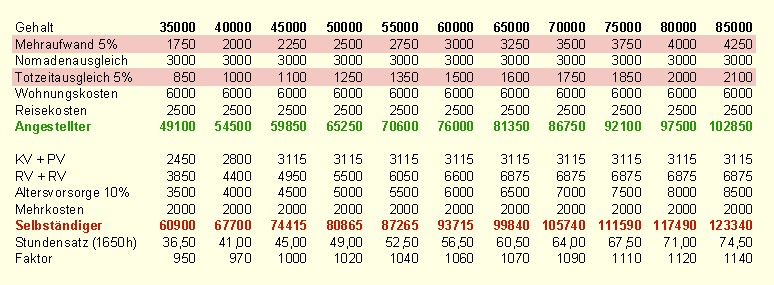

Das aber sind maximal ein Gehalt von 65.000 für einen Freelancer ohne
Ausstattung. Siehe Tabelle: Vergleich Externe und Interne Angestellten.
