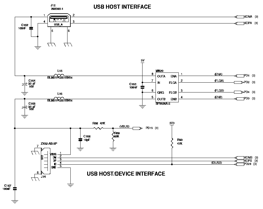

ich arbeite mich in die ARM Welt ein.
Jetzt habe ich mir die Schaltpläne des AT91SAM9G45-EKES angeschaut und
verstehe folgendes nicht:
Ist das Entwicklungsboard mit 5V ext. versorgt ein PC an die mini USB
Schnittstelle angeschlossen wartet bis Linux gestartet ist und zieht
dann die Spg. Versorgung ab funktioniert das Board noch (USB Powered)
wird dann ein Reset durchgeführt geht das Board aus.
Dafür verantwortlich ist wohl folgender Schaltungspart, siehe Anhang.
Mir ist nicht ganz klar was der SP2526A-2 macht.
Ich habe gedacht der Schaltet nur die +5V auf die USB Buchse je nach
angeschlossenem Gerät (Client/Host).

Nico B. schrieb:
> Nächste Frage:
> Brauche ich um SAM-BA zu benutzen zwingend die USB-Schnittstelle am ARM
> oder kann ich SAM-BA auch mit JTAG nutzen?
Ich gluabe du verweselts ws der sam-ba ist ein preloader denn man nutzen
kann, um sein Code in denn at91 zu laden,wenn du ein JTAG hast brauchst
du kein SAM-BA,
> Ich habe das AT91SAM ICE Kit noch nicht bestellt.
> Wie kommen die Mikrocontroller von ARM mit Bootstrap und SAM-BA oder
> leer, und man muss erst beides flashen?
der SAM-BA ist Hardwired, der ist also immer dabei, der Prozessor geht
verschiedene Speichertypen durch, sieht in denn ersten Sektor ob dort
eine gültige Interrupt Vektor Tabelle ist und ein bisschen andere gut
dokumentierte Magic und startet denn Code dann, wenn alle möglichen
Speicher durch gegangen wurden und nichts gefunden, geht die CPU in denn
SAM-BA Mode. ob ATMEL ein gültigen Bootloader mitliefert. Keine Ahnung
ich glaube auf denn EK war Linux drauf. Aber egal der SAM-BA geht immer
wenn nichts sonst da ist.
