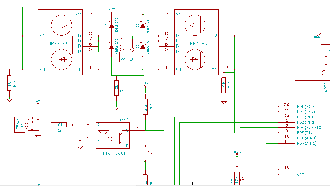

Hallo Zusammen,
ich habe vor einen Motor 24V/4A anzusteuern.
Dafür habe ich mir eine H-Brücke mit Leistungs-MosFets überlegt und
steuer die über einen Atmega8 an. Der Spindelhubmotor soll zwei
Endschalter vorne/hinten haben und desweiteren will ich zwei
Näherungsschalter 24V nutzen.
Da ich noch nicht soviele Erfahrungen bei der Konstruktion einer Platine
habe, wollte ich mal nachfrage ob jemand ein grober Fehler ins Auge
sticht der mir nicht bewusst ist oder sonst einen Tip bei der
Konstruktion hat.
Wenn ich mit KiCad den Electric Rules Check mache, bemängelt das
Programm die die 5V Versorgungsspannungspunkte. Woran kann das denn
liegen?
Ich bin für jeden netten Tip dankbar.
Euch einen schönen Tag
Liebe Grüße Arne
Unabhängig von den Designregeln, solltest Du die H-Brücke, wenn sie 24V
schalten soll, auch mit 24V ansteueren(mit Vgs-Begrenzung), sonst sind
die obereren Transistoren immer durchgesteuert.
mfG ingo

Ich habe von der Brücke selbst nochmal ein größeren Ausschnitt gemacht.
Vom Design her habe ich alles auf eine Seite gequetscht. Was genau
meintes du mit Designregeln?
Danke Lg Arne
Die oberen Mosfets der H-Brücke sind immer durchgeschaltet.
Bei 5Volt-Signal mit -19V Ugs, bei 0Volt-Signal mit -24V Ugs.
Du brauchst einen Pegelwandler, wobei du bei 24V mit der maximalen
Gate-Source-Spannung aufpassen musst.
Mit "unabhängig ...Designregeln" meinte ich, das ich nicht weiss, was
KiCad zu bemängeln hat, aber Dein AVR gibt an seinen Ausgängen 0 oder 5V
aus. Für die unteren Mosfet ist das ok, die oberen werden dan aber
zwischen Gate und Source 24 oder 19 V haben, also in jedem Falle
durchgesteuert. Im letzteren Falle, also bei eingeschaltetem unteren
Transistor hast Du also einen Kurzschluss. Wobei die meisten Mosfets
auch nur so 15V zwischen Gate und Source vertragen.
mfG ingo

Man kann die SParsamkeit auch übertreiben. Geht nicht noch kleiner?
Und Dunkelrot auf Schwarz ist ein ganz toller Kontrast . . .
Tja, so einfach isses nicht. Lies was über Treiber und
Pegelwandler, und dann wirst du merken, dass man als Anfänger besser
erstmal eine fertige H-Brücke nimmt, siehe H-Brücken Übersicht.
MFG
Falk
Ok aus dem gesichtspunkt habe ich das noch nicht gesehen..hätte mir
selbst auffallen müssen. Also ist die Ansteuerung die Schwierigkeit.
Danke für den Tip...werde mir mal ne Lösung erarbeiten.
Was mich aber trotzdem wundert ist, dass ich genau diese Brücke
aufgebaut habe und einen kleinen Motor damit vor und zurück fahren
lassen konnte. Angenommen der obere MosFet wäre durchgeschaltet, hätte
ich doch den mega Kurschluss haben müssen den ich aufjedenfall gemerkt
haben müsste. Oder gibts dafür eine andere erklärung? lg Arne
@Arne (Gast)
>lassen konnte.
Sicher, wenn deine H-Brücke genauso wie der uC an 5V liegt. Aber nicht
an 24V.
MFG
Falk
Ja genau auf die Lösung bin ich gerade auch gekommen...ich hatte 6Volt
versorgungsspannung für die Brücke...dann fällt der erste Transistor ab
und die Sache läuft..
Nun gut dann werde ich mir mal eine hübsche voll Brücke mit integierten
Treiber suche...bin gespannt..
Vielen Dank :)
