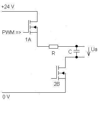

Hallo Zusammen,
ich brauche am Ausgang Ua eine Gleichspannung, die abhänig ist von
meiner PWM. D.h., wenn ich lange Pulse habe, soll die Spannung hoch sein
bei kurzen Pulsen soll sie entsprechend niedriger sein. Die MOSFETs 1A
und 2B werden mit der gleichen PWM angesteuert.
Ist es ausreichend wenn ich einfach ein RC-Glied einbaue, wie ich es im
Plan bereits getan habe. Ich denke nicht...
Um Vorschläge und Erklärungen wäre ich sehr dankbar!
Viele Grüße
Markus
Sicher, ein RC-Glied ist ein Tiefpass.
Aber er vernichtet Energie im Widerstand.
bei kleiner Leistung (analoge Steuersignale) kann das gehen,
dann wären aber deine MOSFETs nicht notwendig.
Daher verwendet man dort lieber LC-Glieder.
Die haben nicht nur eine doppelt so gute Tiefpasswirkung,
sondern verschenken auch kaum Leistung.
Jedes Schaltnetzteil macht das so.
Du machst nichts anderes als ein Schaltnetzteil,
nämlich eine höhere Spannung per Zerhacken durch PWM
in eine niederigere Spannung umwandeln.
Nur du machst es schlecht, schlechter als jeder Schaltregler.
Du hast keine Regelung, du hast keine Kurzschlussicherung,
du hast keine Anlaufstrombegrenzung, und du hast einen
grob unverständlichen 2B.
Schau dir doch einfach mal einen simplen step down Regler
an, wie den LM2575, und dessen Innenleben. Der hat statt dem
zweiten Transistor eine einfache Diode, und eben ein LC-Glied
statt dem RC-Glied.
