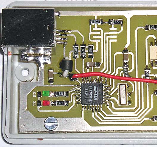

Gast #134568
Moin Moin,
ich habe das gleiche Problem, Reichelt hat mir diese geliefert:
ATMEL250
93C56A
SU27     Also keine "R" Version wie ich meine.
Das Layout etc ist alles ok, zig mal geprüft, bekomme aber keine
Verbindug zum EEPROM. Ich habe das Datenblatt so verstanden, dass
ohne Pin 6 und 7 default 16bit eingestellt ist.
Was könnze ich noch falsch machen ? Der FT232BM ist genau nach
Datenblatt aufgebaut, siehe Foto.
USB-Seitig läuft mein Interface, auch zum RS232 Gerät, nur das
EEPROM will er nicht erkennen.
Besten Dank für Eure Antworten.

Ich hatte auch das Problem.
Bei mir war das Problem, daß ich MProg 2.3 vom April 2005 und die
Treiber vom November/Dezember hatte.
a) EEPROM auf 16 Bit Wortbreite mit Widerständen einstellen
b) MProg 2.8a runterladen und die neuesten Treiber
c) Das EEPROM kann nur (!!!!!!) programmiert werden, wenn der D2xx
Treiber installiert/aktiviert ist. Wird der VCP-Treiber (virtual
com-port) hinterher installiert, kann auf das EEPROM nicht mehr aktiv
zugegriffen werden. Dazu muß erst im Windoof-Hardwaremanager wieder der
D2xx-Treiber aktiviert werden. Dann EEPROM beschreiben/ändern und dann
wieder auf VCP-Treiber umschalten.
Das EEPROM kann auch nicht ausgelesen werden, wenn VCP aktiv ist.
