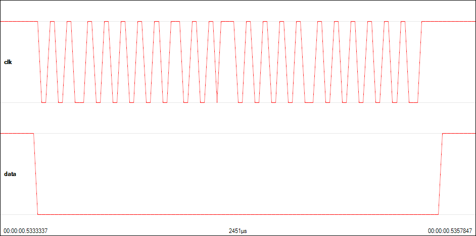

Ich kann zwar die entsprechenden Befehle vom PC empfangen (0xFF also
Reset - wird manchmal aber auch nur als 0xFE, also um ein Bit verschoben
quasi, empfangen ... Timingproblem bei meiner Implementierung? Tritt bei
der anderen aber nicht auf); aber der PC will einfach nicht meine
Befehle annehmen. Egal was ich sende, ich krieg keine Antwort und der PC
hängt sich mit "No Keyboard found" auf.

Momentan zieht der PC die Dataleitung beim Senden die Data-Leitung
permanent auf Low ... vorhin hat er das z.B. noch nicht gemacht - Ich
versteh es langsam nicht mehr ...
