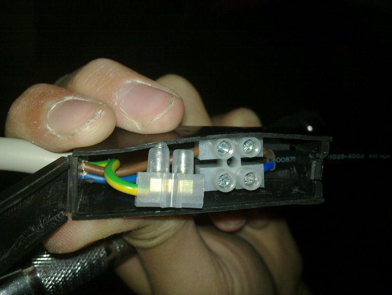

Hallo, gestern habe ich einige der alten Glühlampen in unserem Keller mit Leuchstofflampen ersetzt. Dabei ist mir aufgefallen das die modernen Leuchstofflampen gar keinen Starter mehr haben und sofort ohne flackern nach dem einschalten laufen. Wie ich das gemerkt habe habe ich eine Lampe mal auseinander genommen (also nur die Halterung) L und N sind direkt auf beiden seiten mit den Glühkathoden der Röhre verbunden. Jetzt frage ich mich wie funktioniert diese Art von Leuchtstofflampen? Ist der Starter etwa in der Röhre eingebaut? Alex PS: Die Dinger haben auch 8€ statt gewohnte 3€ im Baumarkt gekostet ;)
Hallo Alex, Das mit L und N ist wohl nicht ganz so ernst zu nehmen, ich bin mir sogar ziemlich sicher, dass da irgendwo in Reihe zum Leuchtmittel noch eine Drossel oder sonstwas zur Strombegrenzung eingebaut ist. Oder du hast eine Leuchte mit elektronischem Vorschaltgerät? Bei denen weiß man auch nicht so genau, was im Einzelfall getrieben wird. Poste doch mal ein-zwei Bilder. mfg mf
da dürfte ein EVG drin stecken... http://de.wikipedia.org/wiki/Vorschaltger%C3%A4t#Elektronisches_Vorschaltger.C3.A4t_.28EVG.29 Das würde den flackerfreien Start erklären
Alex G. schrieb: > auseinander genommen (also nur die Halterung) > L und N sind direkt auf beiden seiten mit den > Glühkathoden der Röhre verbunden. Bist du sicher, dass das wirklich L und N sind? Oder ist da noch ein Elektrik-Trick ausserhalb der Halterungen? > L und N sind direkt auf beiden seiten mit den > Glühkathoden der Röhre verbunden. Also wie? Auf beiden Seiten sind jeweils L und N angeschlossen? Ist das schon eine "normale" Leuchtstoffröhre?
> da dürfte ein EVG drin stecken. Habe ich auch gedacht, dem ist aber nicht so. Jedenfalls habe ich sie nicht in der Halterung gefunden. > Bist du sicher, dass das wirklich L und N sind? Sicher > Oder ist da noch ein Elektrik-Trick ausserhalb der Halterungen? Ich habe zwar ein paar neontrafos aber die habe ich nicht dran gehängt. > Also wie? > Auf beiden Seiten sind jeweils L und N angeschlossen? Ja genau siehe auch bilder.

Zeig doch bitte mal die Lampe dazu
#1805917
Das wird 'ne Unterschranklampe sein, 'ne Glühlampe in Röhrenform. ;-)
Sieht aus wie eine stink normale Neonröhre
Alex G. schrieb: > PS: Die Dinger haben auch 8€ statt gewohnte 3€ im Baumarkt gekostet ;) Da ist ein EVG drin. So sind wir das aus dem Baumarkt gewohnt bei den 3...4 Euro Leuchten ,-)

hat die Leuchtstoffröhre auch eine Bezeichnung? Hersteller, Typ?
#1806053
Das EVG ist (zumindest bei meiner ähnlichen Leuchte) an einem Ende verbaut.
#1882052
Das ist die Leuchte von Obi, wie beschrieben bei Beitrag "Leuchtstofflampe zündet oft spät" Das EVG ist einseitig am 2. Sockel verbaut, wie bereits vermutet. http://www.mikrocontroller.net/attachment/64453/L1050750_v1.jpg
