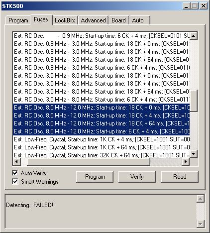

Nachdem ich den Fehler gefunden habe, habe ich mal auf den externen
Oszillator umgeschaltet. Seither verweigert das Board die
Zusammenarbeit. Es gab 4 Einstellungen für ext. 8-12MHz. Ich habe mir
offenbar die falsche Einstellung ausgesucht.
Dazu nun die 2 Fragen
1. Gibt es noch eine Möglichkeit, das Board zu retten? Der µC ist in
SMD aufgelötet und wenn ich ihn runterlöte kann ich auch gleich das
Board wegschmeißen.
2. Bei der Interpretation des Datenblatts habe ich offenbar einen
Fehler gemacht. Was hätte ich einstellen müssen für den ext. 8MHz
Oszillator?

0000 - für externen Takt. Denn ein externer Quarzoszillator (der
Blechtopf mit den 4 Pins) ist nix Anderes als ein externer Takt. Wie
der erzeugt wird ist dem AVR egal. Wird gern mit externem Quarz
(Blechtopf mit 2 Pins) an internem Quarzgenerator (XTAL1, XTAL2)
verwechselt, weil die Amis den einfachen Quarz "crystal oscillator"
nennen...

OK Soweit klar, aber das Kind ist bereits in den Brunnen gefallen! Und
ich hatte auch keine 4 Nullen zum anklicken.
Ich habe wohl was bei der Startup-Time falsch gemacht, denke ich. Die
Frage ist jetzt:
Was habe ich falsch gemacht?
Wie kann ich mein Board retten?
Was hätte man richtiger Weise eingeben müssen?
Ich habe den untersten Punkt im dem Menü angeklickt.

Programmierers und Nutzer des Programms. Laut Datenblatt sind es 4
Nullen, also 4 programmierte Fuses.
Dass die Startup-Zeit das Teil lahm legt, wage ich zu bezweifeln.
Wenn du, wie du schreibst, externen RC-Oszillator ausgewählt hast, dann
schließ doch einfach mal einen an. Ist ein R und ein C und ist
sicherlich im Datenblatt beschrieben.
Nächser Versuch wäre dann ein externer Quarz an XTAL0/XTAL1, so um die
1MHz. Die Kondensatoren können meist weggelassen werden, es geht meist
ohne.
Im Datenblatt findest du doch die verschiedenen möglichen Taktquellen.
Wenn du nicht weißt, was du eingestellt hast, dann musst du sie eben
alle durchprobieren. Klar musst du dazu deinen Quarzoszillator
vorübergehend entfernen, um die XTAL-Anschlüsse frei zu bekommen, aber
du kannst den Chip auf der Platine lassen, alle Testschaltungen
brauchen nur GND, XTAL und +Vcc. Die Platine ist also nicht in
Gefahr...
