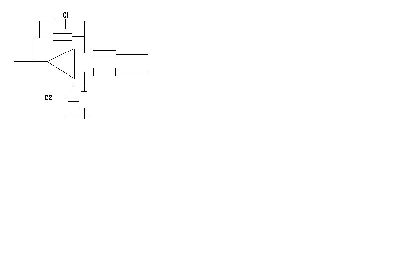

Hallo ich arbeite an einem Schulprojekt und sol eine einfache
Messschaltung aufbauen. Es soll ein Strom über einen Shunt gemessen
werden. Die Spannung des Shunts soll mit der beigelegten OP-Schaltung
Verstärkt werden. Die Widerstände hab ich auch schon bestimmt. Nur kann
mir jemand erklären wofür die beiden Kondesatoren gut sind? Finde im
Internet nicht gerade gute Erklärunge dazu.Besten Dank schon mal.
Gast #1806059
Die Suchbegriffe lauten für
C1: Integrator
C2: Tiefpass
und das Ganze dient zum Ausfiltern von höherfrequenten Anteilen
(Störungen) vom Nutzsignal.
mfG ingo

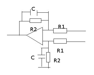

Das ist ein Subtrahierverstärker und ein Tiefpass 1. Ordnung in einem.
Wahrscheinlich sind jeweils zwei der Widerstände und die beiden
Kondensatoren gleichgroß (s. Anhang). Dann ist die DC-Verstärkung R2/R1
und die Grenzfrequenz 1/(2π·R2·C).
Die Schaltung bestimmt also die Spannung zwischen den beiden Enden des
Shunts, verstärkt diese und filtert höherfrequente Signalanteile heraus.
