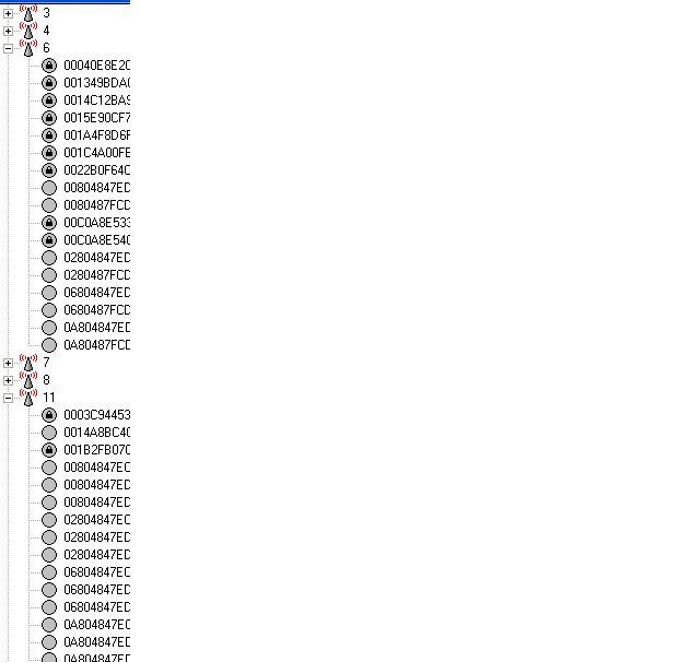

Ich habe mal ein par Sniffertools gestartet und herausgefunden, dass es
sich um einen "Devolo Range Extender" handelt, der - lt. SSID -
eindeutig zum Hotel gehört. Der hängt wiederum an einem "dlink"
getauften Lancom-Router, den ich aber im Zimmer nicht direkt empfangen
kann.

Der Range Extender kann nur weiterleiten was wirklich empfangen hat.
Da im 2,4 Ghz-Band nur 3 brauchbare Kanäle sind und er schon einen davon
verbraucht werden in einem Hotel wohl zahlreiche Nutzer sich in diese
Kanäle teilen und sich auch gegeseitig stören.
