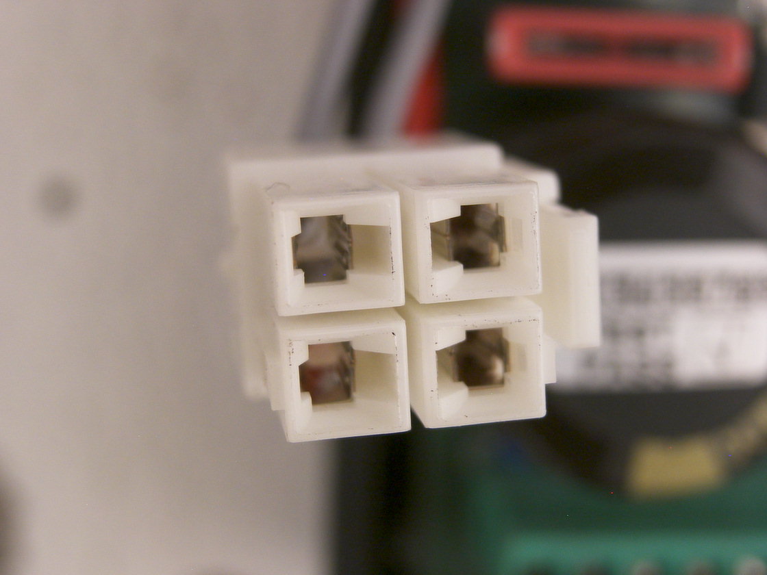

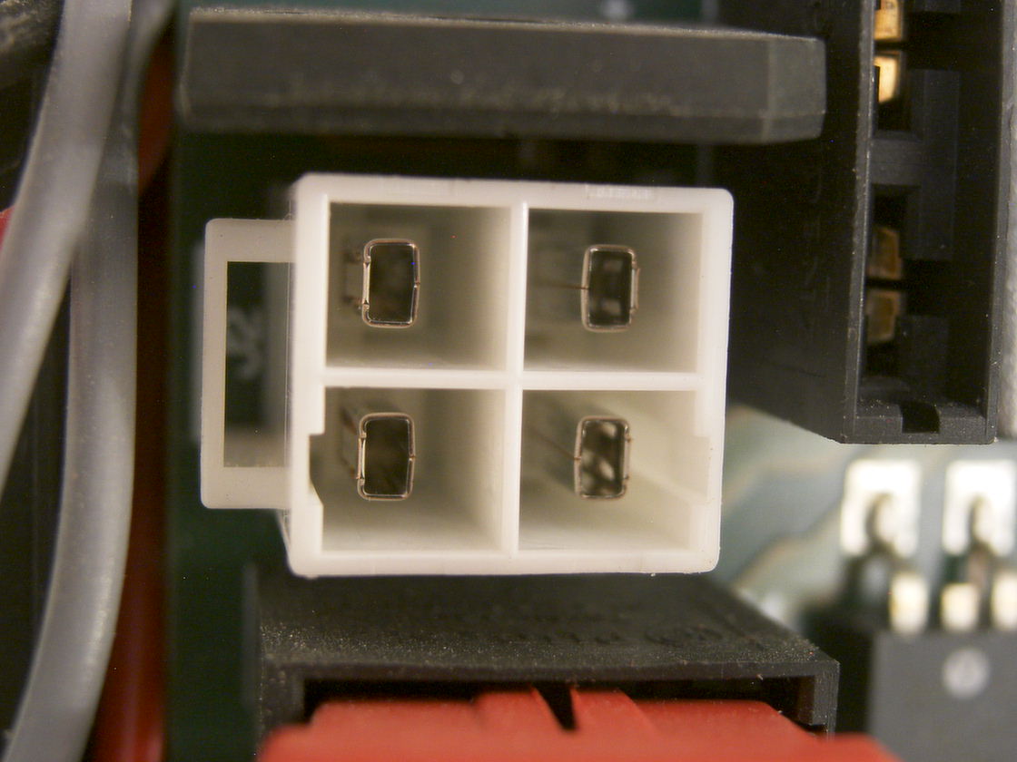

wie schon gesagt suche ich die abgebildete Steckverbindung also Kontakte
plus Gehäuse.
Ich habe bei Rei* und C* schon durchgesucht jedoch ohne Erfolg.
Der im Bild (Leiterplatte) abgebildete Stecker ist auf einer
Leiterplatte aufgelötet, der im Bild (Kabel) geht zum Transformator.
Die Steckverbindung dient zur Stromversorgung der Platine also
Transformator zur Platine.

#1807082
Heißt Torsteuerung in dem Fall auch Torantrieb?
Wenn auch der Motor darüber läuft, könnte der Strom nämlich beim
Anlaufen oder bei aus irgendeinem Grund blockiertem Tor deutlich höher
werden.
Ansonsten: Warum nicht einfach das Kabel mitsamt Stecker vom Trafo
entfernen und an das Schaltnetzteil anbauen? Dann kannst du wenigstens
sicher sein, dass der Stecker auch wirklich passt.
OP #1807170
Hallo Martin,
ja Torantrieb steuert eben 2 Motoren an.
Die Steuerung hat neben der Stromversorgung auch eine Notstronversorgung
mittels Batterie.
Ich habe die Batterie entladen und den Strom gemessen auch beim fahren
der Antriebe immer unter 1,2A (Durchschnitt 0,6A)sollte der Peak dennoch
mal höher sein kann es die Batterie übernehmen.
Ich habe es zwar noch nicht 100%ig untersucht aber es sieht so aus als
sind die Drähte des Trafos direkt aufgecrimpt.
Dieses Kabel abschneiden ist die NOT-Lösung.
