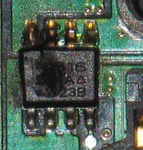

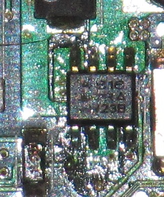

mein altes Compaq Evo N160 ist defekt bzw. geht nicht an. Habe es
zerlegt und dann sind mir gleich zwei beschädigte bzw. durchgebrannte
Bauteile auf dem Mainboard aufgefallen. Nach langem gegoogle habe ich
nichts zu den Chips finden können. Auf dem Board haben sie die Position
U508 und U510. Es scheint beidesmal der selbe Chip zu sein.
Was ich ablesen kann:
1. Zeile: ..816
2. Zeile:
3. Zeile: W23B
Es wäre nett, wenn ihr mir helfen würdet, einen passenden Ersatz für die
Chips zu finden. Kenne mich leider nicht aus was das angeht. Einlöten
ist kein Problem.
Bilder habe ich angefügt. Vielleicht hat ja jemand dieses Notebook und
kann die genaue Bezeichnung ablesen. Es soweit zu zerlegen ist ganz
einfach und dauert nur 5 Minuten.
Vielen Dank schonmal.
Daniel

Super, danke für die schnelle Antwort. Wie kann ich herausfinden ob ich
den DY oder den BDY benötige? Soweit ich das mit meinen begrenzten
Kenntnissen auf dem Gebiet beurteilen kann, unterscheidet sich ja nur
der Strom bei beiden Chips.
Gast #1810398
ok, dankeschön. Muss ich mal schauen wo ich den IC herbekomm. außer bei
farnell finde ich ihn nicht und die wollen 20,00 EUR für den Versand da
sie ihn aus den USA verschicken. Bei ebay ist er einmal drin (der dy)
aber der Verkäufer ist derzeit im Urlaub. Muss ich mich wohl gedulden.
