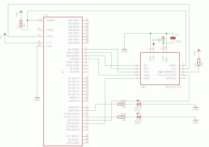

Hallo Forum,
nachdem ich jetz das ganze Wochenende am Fehlersuchen war wende ich mich
hoffnungsvoll an euch.
Problem: Den angehängten Code habe ich an einem Mega48 am laufen und der
funktioniert auch wunderbar, jetzt will ich das auf den inzwischen
gelieferten AT Mega162 portieren und dort will es einfach nicht
funktionieren.
Die MAIN LOOP Kontroll LED und die UART Ausgabe machen was sie sollen,
die Interrupt LED ist immer aus und die Kommunikation mit dem RFM läuft
irgendwie gar nicht.
Das RFM-Modul wird anscheinend nicht initialisiert weil am Tacktausgang
stehen 1MHz an obwohl es 10MHz nach der Initialisierung sein sollten,
deshalb hängt jetzt ein extra Quarz am AT Mega
Verdrahtungsfehler würde ich ausschliessen, ich hab das inzwischen
gefühlte 100 mal auf dem Steckbrett gesteckt und das Ergebnis ist immer
das gleiche.
M48 geht sofort M162 geht nicht.
Fehler im Datenblatt des M162 glaub ich auch nicht weil über die SPI
schnittstelle ist ja auch der Programmer angeschlossen.
Ich hoffe Ihr habt noch vorschläge wo ichh suchen könnte.

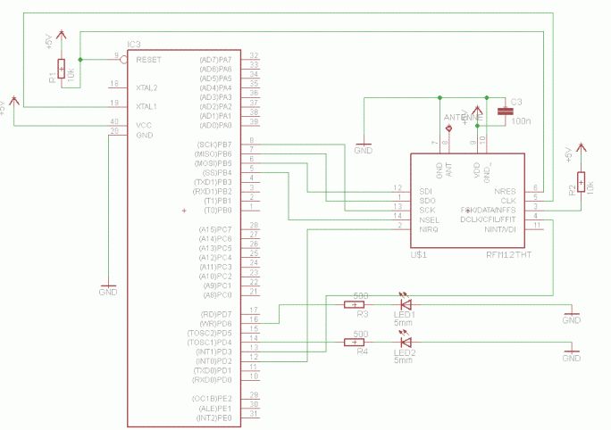

Gast #1811756
Hat keiner eine Idee?
hier ist nochmal der Code zum direkt ansehen und der Schaltplan.
Ich bin hier echt am Verzweifeln, das muss doch gehen...
AchJa: der Code ist von www.technofun.org und funktioniert auf dem
Mega48 super.
