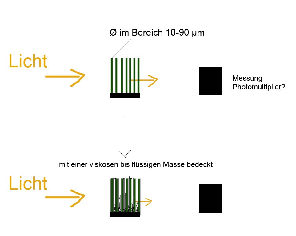

Hallo Leute,
kennt sich jemand mit Photomultipliern aus? Habe im Forum einen Beitrag
von 2002 gefunden, mit dem ich leider nicht so viel anfangen kann.
Ich habe folgendes Problem:
Ich möchte wissen wie sich das "Volumen" von Fasern oder Haaren (10
bis 90 µm im Durchmesser)ändert, wenn sie von einer Masse umgeben
werden.
Habe eine Skizze gemacht, damit ihr mich besser versteht.
Jemand gab mir einen Tipp, das Licht, bzw. den Strom / Spannung, die
erzeugt werden, zu messen, vor und nach dem Auftragen der Masse.
Was haltet ihr davon? Wie teuer/aufwendig ist die Lösung?
Vielleicht fällt euch ja noch eine andere Lösung ein.
Bin elektrotechnisch leider sehr unvorbelastet und hoffe ihr könnt mir
weiterhelfen.
Danke schon mal!
Monja

Nein, bei Deinem Aufbau nicht. Photodiode mit nachgeschalteten
IU-Wandler mit OPV. Kein Phototransistor, kein Photowiderstand, sind
nichtlinear und stärker temperaturabhängig.
Infos und Schaltbeispiele gibt es zahlreiche auch von Hamamatsu...
Preisgünstige Photodioden gibt es bei Reichelt und Co. BPW21..., keine
IR-Dioden, keine Dioden mit Plastekappe und ausgeformter "Linse".
>> Das mit der Lichtquelle muß ich auch noch rausfinden.
Ich würd eine LED mit guter! Konstanstromquelle (OPV) nehmen. Da sich
die Lichtstärke eine LED mit der Temperatur (Eigenerwärmung) ändert,
empfielt sich eine Referenzmessung mit einer zweiten Photodiode
(gleicher Typ) und identisch aufgebauten IU-Wandler. Dazu zweigst Du
vor dem Messobjekt mit einer schräg gestellten Glasplatte einen Teil
des Lichtes auf die Referenzdiode ab. Alternativ kannst Du auch Messung
mit und ohne Messobjekt machen, wenn das Messobjekt beweglich ist.

Gast #135007
@Sven
Aha! ,danke, sehr hilfreich.
So ein Photomultipleir ist dann doch etwas zu teuer.
Habe mir gerade so eine BPW21 angeschaut, die liegt eher in meinem
Budget.
Das Messobjekt, d.h. das Objekt zwischen Lichtquelle und Photodiode ist
beweglich und hat ca. die Maße 30mm x 10mm.
Habe mir mal ein Foto von so einer Diode angeschaut, reicht da eine zur
Messung aus und so ein kleines LED Lämpchen?
Kann mir das gar nicht vorstellen.
Ich schätze mal der Versuchsaufbau muß vom Umgebungslicht abgeschottet
sein, oder?
Warum eigentlich keine IR-Diode? Und was ist eine Dioden mit
Plastekappe und ausgeformter Linse? Ist das vielleicht die, die genauso
aussieht wie eine gewöhnliche Diode?
>>Sag mal, um was handelt es sich eigentlich.
Ist alles für meine Abschlussarbeit und recht ungewöhnlich.
Ich möchte den sogenannten "Volumen"-Effekt verschiedener Mascaras
(Wimperntusche) möglichst objektiv testen, z.B. falsche Wimpern
(gleicher Art) auf die verschiedene Mascara appliziert wurde und diese
dann vergleichen.
Das Problem ist eben das kleine wörtchen "objektiv", ich muss also
Messverfahren finden, die eine Aussage darüber geben können.
Die Menge der applizierten Mascara zu messen ist zum Beispiel eine
einfache Möglichkeit, die aber leider alleine nicht viel aussagt.
Was mir auch gerade noch eingefallen ist: Kontrastreiche vorher nachher
schwarz / weiß Fotos (mit Gegenlicht, so dass eigentlich nur eine Art
Schatten entsteht) und das Verhältnis der schwarzen zur weißen Fläche
messen.
Weiß leider aber auch nicht wie man das messen könnte...
Grüßle
Monja
