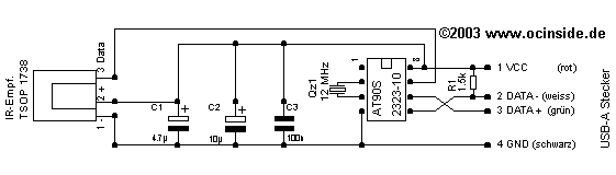

Keramikresonator statt Quarz verwenden, geht das?
Gast #135119
Hi Ferdinad,
<Kann ich in dieser Schaltung statt dem Quarz auch einen
<Keramikresonator verwenden?
Im Prinzip ja, das Problem ist die grössere Ungenauigkeit vom Resonator
(etwa 0,5%). Das must Du allerdings selbst entscheiden.
<Warum sind in allen Schaltungen normalerweise Noch Kondensatoren vom
<Quarz gegen Ground und in dieser nicht???
Nicht alle Schaltungen sind gut gemacht.
Die Kondensatoren dienen zum gesicherten Anschwingen und auch zum
Betrieb mit den angegebenen Toleranzen. Wenn man sie weglässt, könnte
das System bei einer Serienproduktion instabiel sein.
MfG
Oryx

Gast #135121
IR Empfänger ja, USB jaein (ich vermute mal es ist die Igor Schaltung,
denn bei der fehlen die Cs).
Schaut mal ins FT232 Datenblatt:
Normale Resonatoren (wie es bei Reichelt gibt) werden nicht empfohlen,
da die zu ungenau sein können (bei mir läufts aber wunderbar). Bei
einem Bastler ist es nicht schlimm, denn normalerweise erwischt man
nicht gerade eine Resonator der ganz am Rande des Toleranzbereichs ist,
in der Serienproduktion wäre ich da aber vorsichtiger.

Gast #135123
Würde den Resonator von RS verwenden
Hat 3 Füsschen (also Kapazitäten gegen Ground)
30ppm Temperaturstabilität und 50 ppm Genauigkeit
Die bezeichnung ist CST12.00MTW   (12 MHZ)
Ja, es handelt sich um eine abgewandelte Version vom Igor USB IR
Gast #135124
Ist das wirklich ein Keramikresonator oder nicht doch ein Quarz mit
internen Kapazitäten ?
Bei Reichelt gibt es ja auch einen CST12, der ist aber von muRata und
die haben alle 0,5%. Und der Unterschied 0,5% zu 0,005% ist schon
ordentlich. Das schaffen viele Quarze nichtmal...
