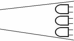

Gast #135161
ist doch mit diesen Daten die ich jetzt gemacht habe möglich.
10µSek an + 10µSek aus = 20µSek
1 Sek. / 0,00002 = 50 kHz also kein Problem, ne hohe Schussdichte zu
erreichen. Wenn jetzt keine sonstigen Daten übertragen werden sondern
nur der IR-Impuls selber.
Es gibt aber auch bedeudent stärkere IR-LEDs als die besagte LD274,
außerdem könnte man auch mehrere LEDs parallel nehmen oder sogar welche
mit geringere Abstrahlwinkel, damit man auch genauer Zielen muss oder
man macht ne Blende davor so das der Strahl etwas gebündelt wird, die
Blende sollte aber schon etwas länger sein als wie auf dem Bild.
