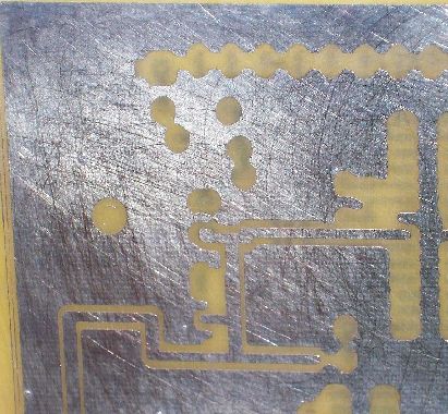

da mein Heissluftfön kaputt ist und mich meine Liebste nicht an den
Grillofen lassen will, hab ich heute mal ein wenig rumexperimentiert und
siehe da: Es geht auch einfach.
1) Platine mit Kupferseite nach unten auf Alufolie und auf's
Cerankochfeld(Stufe 1) gelegt
2) Paste auf heiße Platine aufgetragen und nochmal 1)
3) Ein paar Minuten in Folie eingeschlagen auf der Platte liegenlassen
4) abwaschen
Fertig
Hat insgesamt vielleicht 5 Minuten gedauert und das Ergebnis finde ich
ganz ok.
Sollte das hier geschilderte Verfahren schon bekannt sein, dann sorry
für den Platzverbrauch :-). Ich kannte jedenfalls nur die
umständlicheren Methoden.
B.
Das Erhitzen vor dem Auftragen der Paste sollte eher kontraproduktiv
sein, da dabei das Kupfer schon oxidiert. Gut, durch die Folie kommt
nicht viel Sauerstoff ran, aber wozu soll das anfängliche Erhitzen gut
sein?
