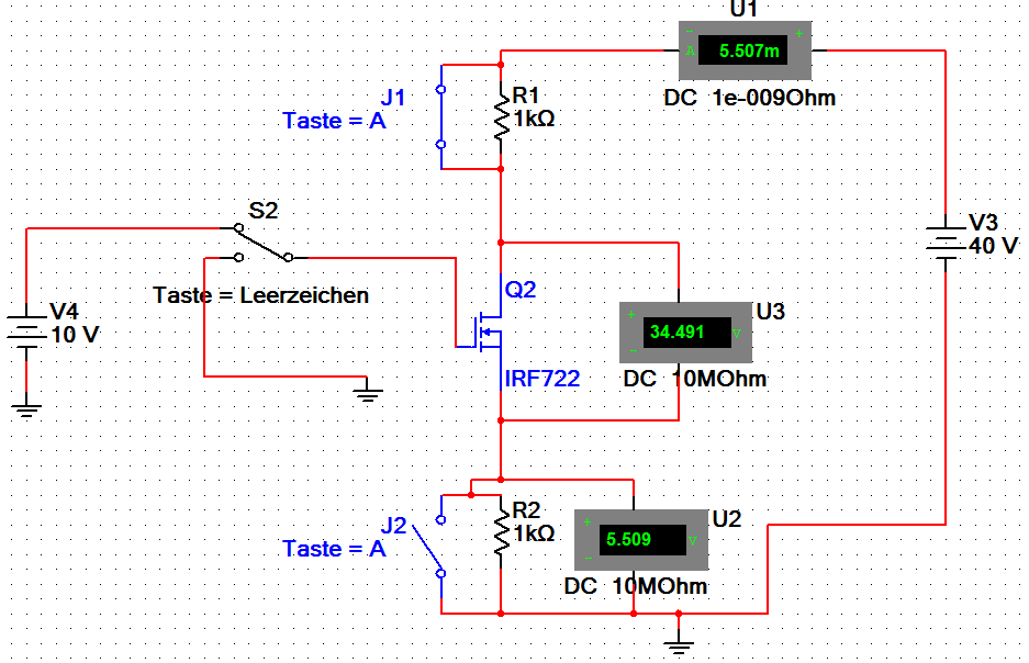

ich steh auf der leitung.
die gezeigte schaltung funktioniert "lehrbuchgetreu" wenn der R1 als
last am fet hängt(ein- ausschalten, strom etc.. alles ok)
schließe ich R1 kurz und verwende R2 als last teilen sich strom und
spannungen wie im zweiten bild(FET Schaltung_2) auf.
wieso funtioniert die schaltung nicht ?
Danke
Gast #1813806
Hi
Source im zweiten Bild liegt auf 5.5V. Dadurch hast du 4.5V
Gate-Sourc-Spannung die wahrscheinlich im Bereich der thershold-voltage
deines Fet liegen. Der Fet macht dann nur a bisserl auf -> Prinzip
Stromregler 5.5mA.
Gruß tom

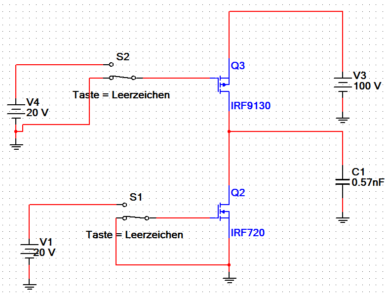

gibts eine möglichkeit mit der 2 n kanal fets abwechselnd die last(auf
einer seite fix mit masse verbunden) auf positives und negatives(bzw.
masse) ziehen.
also sowas wie eine half side bridge die arbeitet nämlich mit  n kanal
fets
danke für deine hilfe

Gast #1814071
hallo
also bei der schaltung gehts drum einen ultraschallwandler abwechselnd
auf z.B. 200V zu schalten und anschließend wieder auf masse zu ziehen(im
ladungslosen zustand soll er ultraschall empfangen) um ihn zu entladen.
das ganze soll impulse im 1kHz takt senden.
um einen empfänger betrieb zu ermöglichen muss der wandler eben wieder
entladen werden(gegen masse).
würd mir eben so was vorstellen wie in der schaltung zu sehen ist.
....im idealfall eben mit 2 n-kanal statt mit n- und p-kanal
Dankeschön mfg

Gast #1814308
Die Gatespannung muss mindestens um Uth höher sein als die zu schaltende
Spannung, zum richtigen Durchschalten noch höher. Für die 100V
Lastspannung brauchst du über 105V zum Durchschalten des oberen Mosfets.
In dem Spannungsbereich werden dafür üblicherweise Gate-Treiber
verwendet, da die n-kanaler billiger sind und bessere Performance
(Rds-on, Strom, usw.) haben.
Wie die Gate-Treiber intern aufgebaut sind weiss ich nicht. Von
Fairchild fallen mit die FAN73.. Typen ein, da kannst du ja mal schauen.
Die Treiber gibts aber von allenmöglichen Herstellern. Wie man einen
solchen Treiber diskret aufbaut - keine Ahnung.
