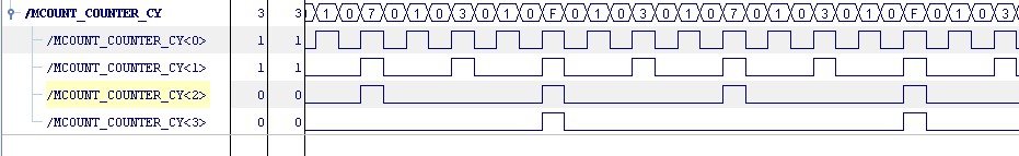

Ich habe folgenden output eines counters in chipscope. Warum sieht der
so komisch aus?

Kann das ein Abtastproblem durch die chipscope clock sein? Eigentlich
müssten doch die counter bits alternierend ca 50%:50% sein und nicht nur
peeks.

Der Reset kommt von aussen und funktioniert.
Der Zähler zählt ja auch ohne Reset. Es geht mit um das komische
Verhalten des Zählers. Es könnte aber sein, daß der nicht korrekt
implementiert ist, weil ich nicht alle Bits abfrage und die Synthese
möglicherweise etwas anderes gebaut hat. Ich checke das gerade.

Moin,
wie die Signalnamen (alle mit _CY am Ende) vermuten lassen,
handelt es sich nicht um den Zählerausgang, sondern um die Carry-Chain
des Zählers!
Die Carry-Signale bewirken jeweis das Umschalten (Toggle)
des zugehörigen Zähler-Bits.
Betrachtet man die Signale als Clock-Enables für Toggle-Flipflops,
kommt exakt der normale Binärzählerablauf raus...
