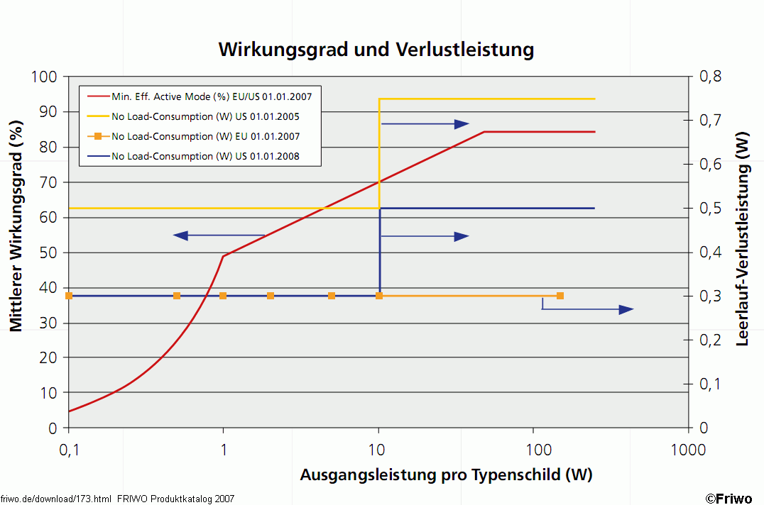

EuP Netzteile dürfen bei Nulllast bei Netzteilen < 51W Nennleistung
nicht mehr als 0,3W verbrauchen.
Über den Wirkungsgrad findet man nicht sonderlich viel, auf jeden Fall
scheint er irgendwie im EuP/CEC definiert zu sein. Ich würde den
Wirkungsgrad mal vorsichtig auf 60% ansetzen. Bei sehr kleinen Lasten
wirds wohl schlechter sein. Die Verlustleistung des Reglers beachte ich
erstmal nicht, wahrscheinlich kommt in Summe da ca. 3W raus.
