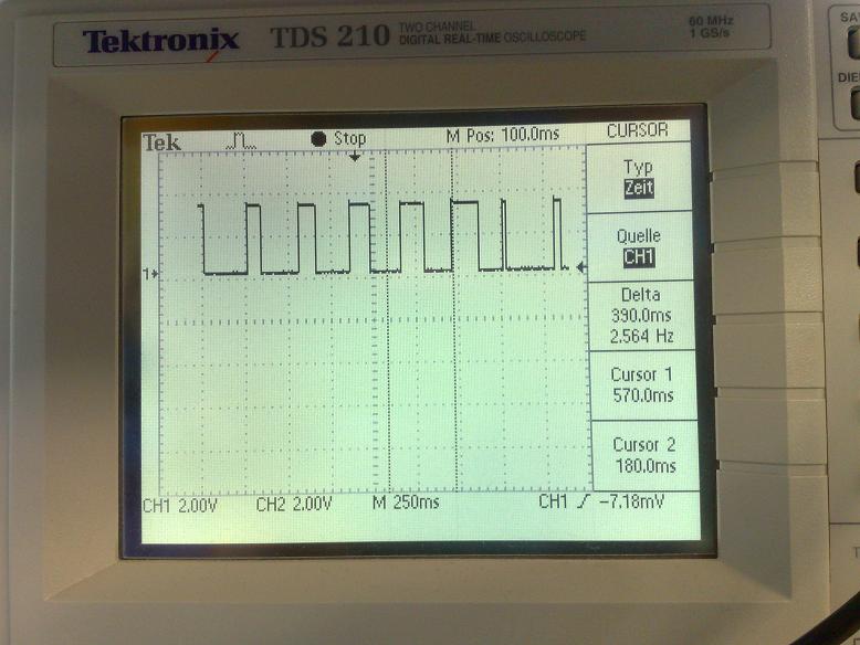

Morgen zusammen!
Ich habe eine Frage zu meinem Programm.
Ich lese hier testweise eigentlich nur einen LTC2420 (20Bit-ADC) aus,
sonst macht das Programm grad nichts.
Jedoch ist die Laufzeit jedesmal unterschiedlich. Wie kann das sein,
bzw. woher kommt das? Ich kann mir das nicht erklären. Ich habe mal ein
Bild vom Oszi angehängt, sowie den entsprechenden Code.
Und nochwas - ist es OK, wenn ein ADC gut 150-160ms für eine Wandlung
braucht?
Bin für jede Antwort dankbar!

Gast #1814983
VERGESST ES!!!!!!!
Ich bin so dumm! Ich hatte die LED noch von einem vorigen Test mit einem
Timer in Verwendung- man bin ich dumm². Der Timer hat mir also immer
dazwischen gemurkst.
Nun sind es immer 160ms. Trotzdem - solang für eine Wandlung?
