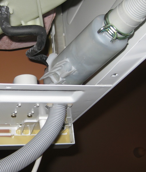

Anbei ist der Anschluss des Abwasserschlauches abgebildet. Ich weiss
nicht, welche Funktion das Kunststoffteil hat. Evtl. ein
Rueckschlagventil?
Der Schlauch ist beschaedigt und muss ausgetauscht werden, aber ich
weiss nicht, wie das Ding zu demontieren ist. Die Zeichnungen auf der
Siemens Ersatzteil-Seite umfassen leider keine echte
Explosionszeichnung, die Teile sind nur nach Funktionsgruppen sortiert
abgebildet.

Vermutlich sind Schlauch und Kunststoffteil eine Einheit (leider nicht
ersichtlich)und müssen komplett getauscht werden. Die Schelle oben am
Kunststoffteil muss man mit einer Kombi- oder Wasserpumpenzange an den
Fortsätzen zusammen drücken und wenn sich die Schelle weitet dann auf
den Schlauch schieben, aber Vorsicht, die Kräfte die da wirken können
enorm sein, vor allem wenn man mit der Zange abrutscht. Die Finger
sollten dann nicht im Weg sein, sowohl an der Schelle wie auch am
Werkzeug.
Kann man sich bös die Haut quetschen. Ein paar gute Arbeitshandschuhe
können schlimmes verhindern. Montiert wird dann in umgekehrter
Reihenfolge.
Könnte es sein, daß das Bild kopfüber steht?
Was man leider nicht sehen kann, ist die Befestigung des durch die
Geräterückwand geführten Schlauches am ominösen Kunststoffteil, das
übrigens eine Art Rückschlagventil sein dürfte.
Der Schlauch, der im Bild nach "oben" von diesem Kunststoffteil
wegführt, dürfte direkt zur Laugenpumpe gehen.

Ja, es steht kopf. Das ist genau das Problem, ich weiss nicht, wie man
Schlauch, Kunststoffteil und Gehaeuse voneinander trennt. Es sieht teils
so aus, als waere es ins Blech eingeklipst, aber der Mechanismus des
Klipsens ist nicht offensichtlich.Ich hatte gehofft, dass jemand das
Problem schonmal geloest hat.  Muss wohl mal das Oberteil abnehmen.

Das Top laesst sich abnehmen, hinten zwei Schrauben, dann nach hinten
schieben und nach oben abnehmen.
Braucht man aber eigentlich nicht, um den Schlauch abzunehmen. Der ist
nur gesteckt und mit zwei O-Ringen abgedichtet. Das Kunststoffteil ist
nur eins, stellt aber auch die Verriegelung des Schlauches dar. Wie bei
den Metallklammern gibt es zwar zwei Anfasser, damit allein laesst sich
die Verriegelung aber nicht loesen, besser, man nimmt einen
Schraubendreher o.Ae. und drueckt die Sperren direkt zur Seite.
Naechstes Problem: ist so ein Schlauch mit Dichtungsringen Standard? Aus
dem Baumarkt kenne ich welche mit Nippel oder mit Gummiteil, der dann
mit Schelle befestigt wird.
Das Original ist naemlich beschaedigt und wohl aufgrund der Bauart
(Spirale) schlecht auf herkoemmliche Weise dicht irgendwo anzubringen.
Durchmesser 19/22 mm
