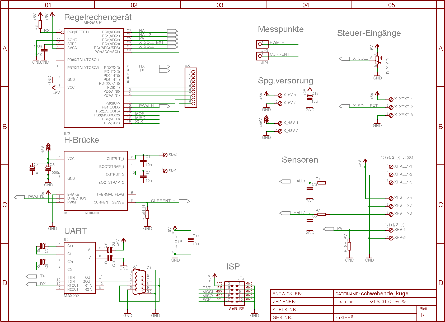

ich habe ein Schaltplan entworfen, kurz zur Funktion:
Eingänge:
2x Hall -> Spannung 0...5V, hab ich auf n Tiefpass gelegt damit ich vor
dem ADC Aliasing zu verhindern, ist das sinnvoll?
1x Photovoltaik -> Liefert Strom > 0mA --> Shunt --> Spannung --> ADC
2x (1 intern, 1 extern) Drehpoti -> Spannung 0...5V --> ADC
1x ISP
Ausgänge:
1x H-Brücke: Bekommt PWM 0...100% vom µC und treibt eine Spule
1x UART
Spannungsversorgung:
+5V aus Steckernetzteil
+48 aus Schaltnetzteil
Sinn der Schaltung ist wohl offensichtlich :-)
Ist der Schaltplan soweit vollständig oder seht ihr noch grobe Fehler?

R1in ist nicht angeschlossen. Vertauscht mit T2out
vermute ich mal;)
Der Atmega hat keine Abblockkondensatoren.
Ein Quarz wäre angebracht wenn man den Uart benutzt.

- RS232 X1 RX TX stimmt nicht gehen beide auf TX
- RS232 TTL Seite muss gedreht werden RX(MAX) auf TX(ATMEGA) und
umgekehrt
- am MAX232 genügen 100nF Kerkos müssen keine Elkos mit 10µF sein
- C4? ich würde C4 100nF machen
- Quarz mit je 22pF Kerkos an XTAL (Achtung auch Fuses auf External
Oscillator setzen)
- Reset Pin mit 100nF und 10k PullUp beschalten (Achtung DEBUGWIRE
Funktion Kerko entfernen)
- 100nF an ATMEGA VCC
- Am ISP Connector stimmt das Pinning nicht mit den orginal ATMEL Tool
überein (weiß nicht was du nutzt?)
- Es fehlen viele Bauteilwerte!!!!!!!!!
Tiefpass an HALL EINGANG -  sehr gut. Werte fehlen
Für den Privaten Gebrauch sonst ok.
Zum Verkauf nicht geeignet. Es fehlen alle EMV, ESD, Verpolungsschutz-
und Überspannungsmaßnahmen

Verwendest du den ADC des µC? Wenn ja, dann spendier AVCC noch eine
Drossel in Serie (siehe [1] Kapitel 2.1 und 2.2). Eine Trennung GND <-->
AGND wird bei so einer kleinen Platine wahrscheinlich Overkill sein.
Dem Reset ebenfalls einen 100nF Kondensator nach GND spendieren und wie
groß ist denn der Pull-Up Dimensioniert? Ich nehme immer 10k-50k bei
störungsarmer Umgebung.
Brauchst du bei der Spule eine Umpolung des Magentfeldes? Wenn nicht,
dann setzte Direction auf einen definierten Pegel und fahr mit dem PWM
in den PWM-Eingang rein. Das Vereinfacht das Steuern des Motors (0-100%
Duty = 0-100% leistung. Bei deiner jetztigen Lösung bedeutet 50% = 0%
Leistung und alles >50% Vorwärts fahrt und <50% Rückwärts.
Der 1µF Kondensator bei dem Motortreiber muss ein Keramischer sein, d.h.
keine Polung. Siehe Datenblatt Seite 8, SUPPLY BYPASSING. Dann würde ich
dem Schaltplan folgen und einen P6KE62A einsetzten. Auch reicht laut
diesem ein Kerko von 300µF locker aus.
Auch zu überlegen wäre, die gesamte Spulenansteuerung mit einem
Logic-Level N-Kanal MosFET + Freilaufdiode zu realisieren. Käme billiger
in Platz und Geld. Nachteil ist natürlich das Wegfallen der Strommessung
(bzw. müsste dann analog mit Sens-Widerstand & OPV aufgebaut werden).
Auf dem Current Sense Ausgang wirst du deine PWM-Signal (verzerrt)
sehen. Würde da ein Tiefpass mit hinein planen, dessen 3dB-Grenze weit
unter der PWM-Frequenz liegt.
Zu überlegen wäre, die 5V aus den 48V zu erzeugen. Spart dir ein zweites
Netzteil. In Frage kämen zB der LM317HV (aufpassen auf das HV am Ende,
die normalen können nur bis 40V). Ansonsten vielleicht die Spannung auf
<40V fahren und einen 08/15 Spannungsregler reinpacken :).
