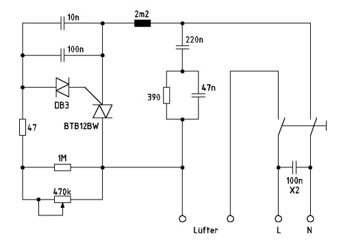

ich habe einen Phasenanschnitt-Dimmer mit einem µC gebaut.
Um die Entstörung (Snubber) und die ganze 230V-Ebene nicht selber bauen
zu müssen, habe ich vom C einen billigen Phasenanschnitt-Dimmer gekauft,
das Gate des Triacs mit einem MOC3020 verbunden und diesen an meinen µC
angeschlossen.
Dazu zwei Fragen:
1. ist es problematisch, wenn ich den "Lastteil" (also der
umfunktionierte Dimmer) vom Steuerteil (µC) mehrere Meter (ca. 5-10m)
trenne?
2. ich habe einen Lüfter, der ich mit dem Dimmer gerne steuern würde.
Interessanterweise funktioniert das wunderbar, wenn ich dem Lüfter eine
ohmsche Last (500W Baustrahler) parallel schalte; wenn ich den Strahler
wegnehme, dreht der Lüfter zwar, aber wesentlich langsamer und er brummt
sehr laut.
Habe ich da was übersehen oder brauche ich dazu noch eine zusätzliche
Beschaltung am Lüfter (C?)
Danke,
Martin

1. Das ist sogar gut, weil im Lastteil schneller Stromansteig
stattfindet der umliegendes stört. Daher soll man bei ohm'schen Lasten
eine Drosselspule einbauen. Hatte der Dimmer vermutlich. Ich würde
probieren, auch den MOC in den Dimmer zu bauen damit nur netzgetrennte
Leitungen zum uC führen.
2. Phasenanschnitt funktioniert bei ohm'schen Lasten problemlos, aber
bei induktiven hast du eine Phasenverschiebung zwischen Strom und
Spannung, wen du darauf nicht deine Steuerung anpasst (kommerzielle
Chips machen z.B. mehrere Zündinpulse) brummt er nur.

Hallo MaWin,
noch ein paar Fragen zu 2):
- schadet es dem Motor wenn er so brummt oder ist das egal?
- wie kann ich den Motor trotzdem dimmen - reicht es wenn ich den
Zündimpuls früher oder später (als den bei ohmschen Lasten) hinschicke?
Bleibt die Phasenverschiebung über alle Drehzahlen gleich oder ändert
sich die?
- wenn ich wie du vorgeschlagen hast mehrfach zünde, wie oft soll das
passieren (gibts da im Netz Unterlagen dazu)?
Danke,
