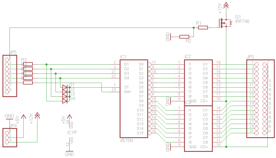

Über einen AVR gesteuert möchte ich mit 16(evtl. 32) LED Stripes
folgendes realisieren:
- Sonnenaufgang
- Sonnenuntergang
- Mondlicht, welches von links nach rechts wandert und dabei langsam
heller und wieder dunkler wird
die Hauptfrage ist dabei, ob ich den ULN2803 dabei als "PWM-Treiber"
benutzen kann.
Der AVR soll später noch mehr aufgaben übernehmen, weshalb ich dafür
möglichst wenige Ausgänge belegen möchte.
Ich bin derzeit noch am überlegen, ob ich den Sonnenauf/untergang noch
umbaue, so das die Stripes dabei auch einzeln an gehen. Da denke ich an
ein 16bit Schieberegister, welches in der Theorie auch weniger Ausgänge
am AVR benötigen sollte.
Wenn jemand dazu eine bessere Idee hat, ich bin für Vorschläge offen.
Gruß Hoshi
PS: Als Basis soll ein AVR-Net-IO von Pollin zum einsatz kommen.
Gast #1817714
Hoi
so hoch wollte ich eigentlich nicht!
Was ich bisher an PWM für LEDs gelesen habe, da ging es von 100Hz bis
5kHz.
Es soll ja nur ein PWM Signal genutzt werden, welches die ULN2803
verstärken, um damit die LED-Strips zu versorgen (12V 45mA)
Beim Mondlicht wird immer nur 1 Stripe Leuchten, welches in einem
Zeitraum von 8h von Stripe1 nach Stripe16 wechseln soll. Beim
Sonnenaufgang sollen beim derzeitigen Plan alle 16 zusammen hochdimmen.
(Zeitraum 30min)
Wenn ich das mit dem Schieberegister mache, soll der Sonnenaufgang dann
Stripe1 bis Stripe16 nacheinander angehen bzw. beim Sonnenuntergang
nacheinander ausgehen und dabei gemeinsam dunkler werden.
