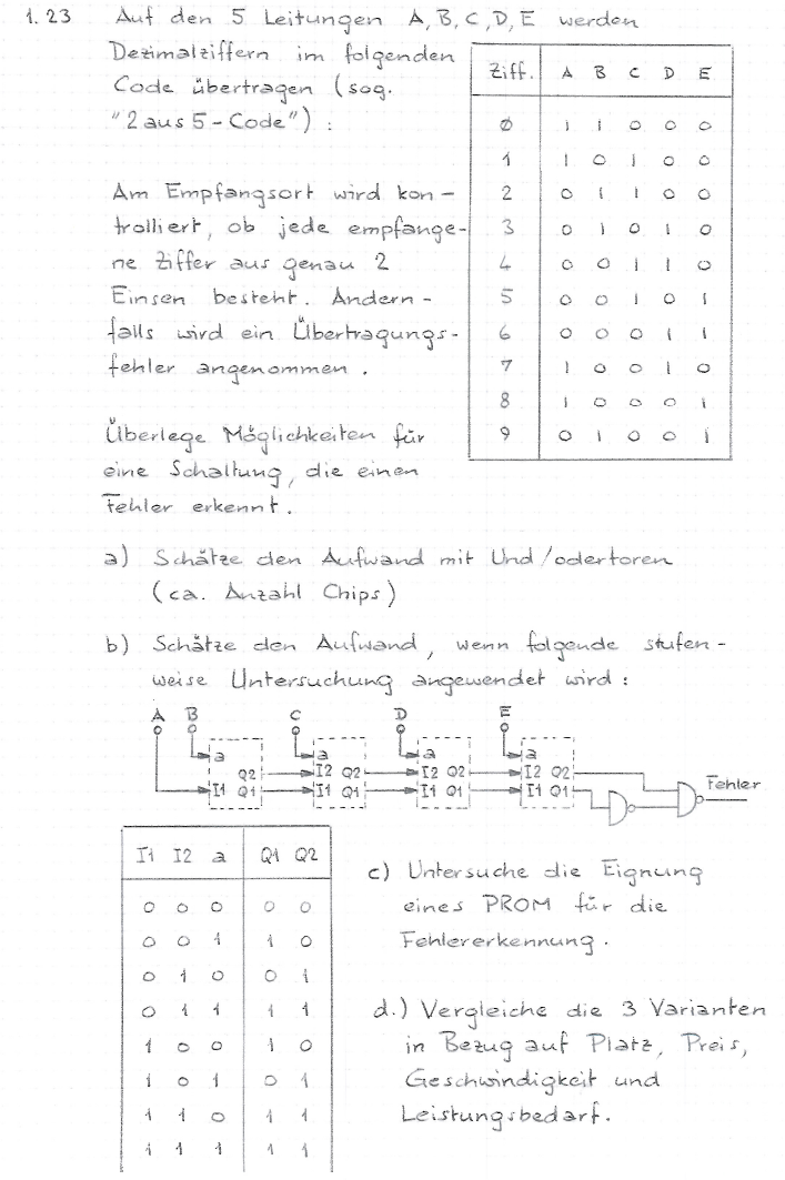

Gast #1819092
Man, Ihr seid echt die besten!
Danke :)
Im Dateianhang hab ich noch eine Aufgabe, hab diese irgendwo im Netz
geholt aber irgendwie raff ich das noch nicht ganz.
Wenn das zu viel verlangt ist tuts mir leid, will niemanden stören mit
vermutlich für euch Kleinkram :S :)
