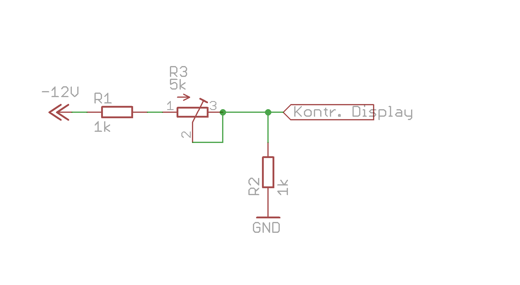

für ein Bediengerät eines Gokarts möchte ich als kleines Display das
Dip122-5 verwenden. An Pin drei soll als Kontrastspannung ca. -4 Volt
anliegen.
Ich möchte den Kontrast über ein Poti einstellbar machen. Da meine
Elektronikkenntnisse beschränkt sind, wollte ich sicherheitshalber
nochmal nachfragen, ob meine angehängte Schaltung auch so funktioniert,
wie ich es mir denke.
So wie ich es mir überlegt habe, müsste man mit Hilfe des 5k-Potis die
-12V in einen Bereich von -1,7V bis -6V einstellen können, oder?
Ich hab im Datenblatt des Displays keine Angaben gefunden, in wie weit
der Bereich um -4V schwanken darf. Ist der von mir vorgesehene Bereich
ok oder würdet ihr was anders machen?
Danke!
Gast #1819864
Hi MarWin,
danke für deine Antwort. Du hast Recht, die -12V könnten schon
schwanken, da ich sie aus einem LiPo-Akku über einen Voltage-Inverter
bekomme.
Wenn ich deine Schaltung richtig verstehe, kann man aber mit deiner
Schaltung einen Bereich von 0V - bis ca. -8,5V als Kontrast einstellen.
Ist das besser geeignet für die Kontrasteinstellung, oder hab ich da was
völlig falsch verstanden?
Gast #1819930
0 ... -5.  Reicht für "ca. -4V" (nur 0 .. -4 würden nicht reichen).
> -12V könnten schon schwanken
Dann musst du den Kontrast öfters nachstellen,
es hilft dir nicht, daß sie wenigstens nicht
temperaturabhängig ist.

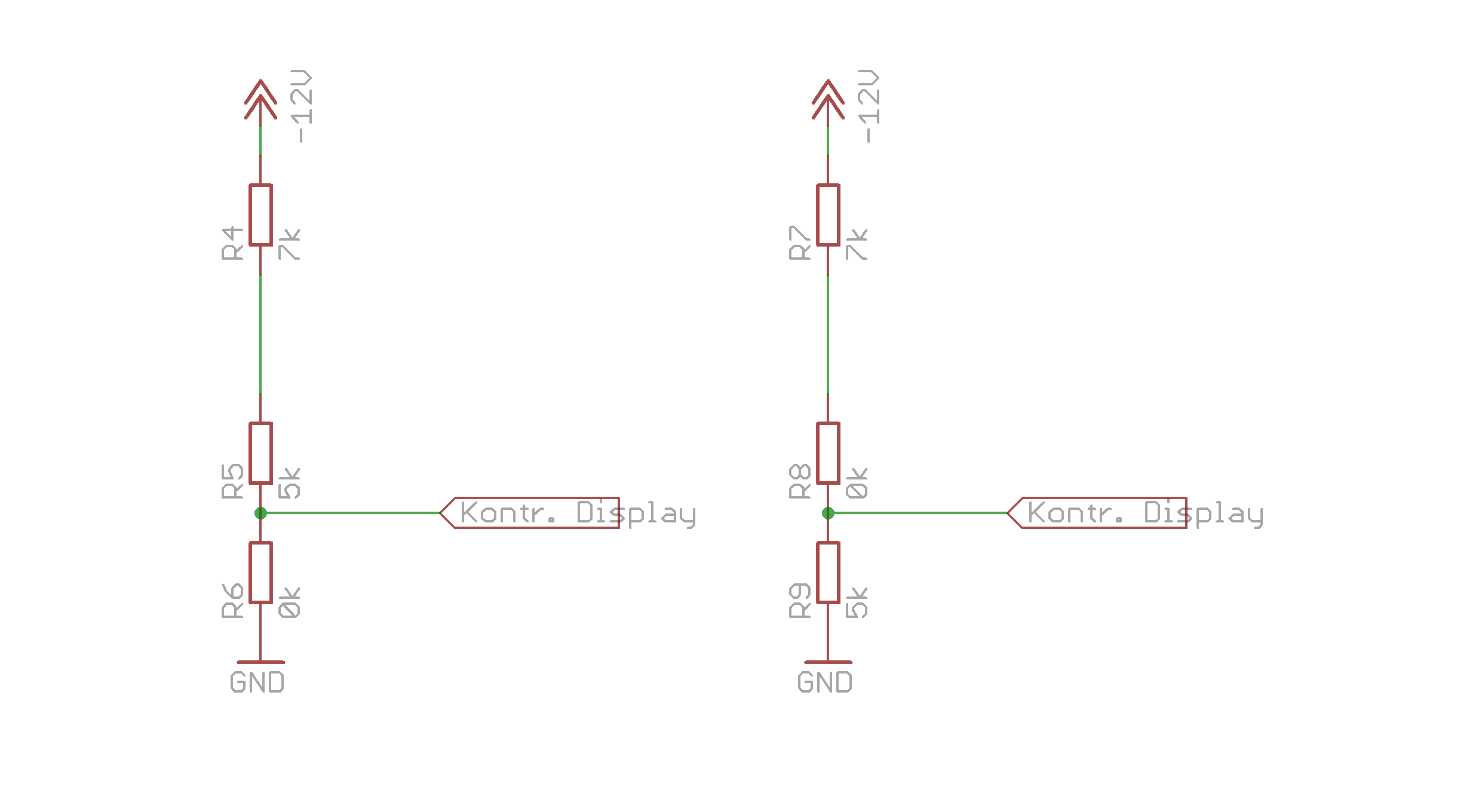

Gast #1819978
ok. Nachstellen ist kein Problem, weil ich das Poti aus dem Gehäuse
führen will und der Benutzer somit jederzeit Zugriff drauf hat.
Sorry, aber ich versteh nicht, warum der Einstellbereich 0V ... -5V
beträgt.
Bei voll aufgedrehtem Poti liegt doch immer eines der gezeichneten
Ersatzschaltbilder vor.
Im linken würde ich sagen gilt:
U_kontr = (0k / (7k + 5k)) * (-12V) = 0 V
und im rechten gilt:
U_kontr = (0k / (7k + 5k)) * (-12V) = -8,57 V
Wie kommst du dann darauf, dass der Einstellbereich zwischen 0 und -5V
liegt??
Anscheinend hab ich die Basics noch nicht ganz verstanden ;-)
Gast #1820381
ok, sorry. Scheiß Copy-Paste...
Leider weiß ich immer noch nicht, wo der Fehler ist.
U_kontr = (5k / (7k + 5k)) * (-12V) = -8,57 V
Gast #1820429
boah keine Ahnung, was ich da heut immer gerechnet hab, frag mich nicht.
Naja, egal. Zumindest hab ichs dann doch im Prinzip verstanden.
Vielen Dank für deine Geduld MaWin!
