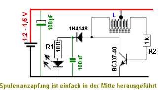

ich habe diesen angehängten Plan nachgebaut.
Als Spule habe ich einen Ring von einem geschlachteten motherboard
genommen, grün/blau, Durchmesser 12mm, Höhe 6mm. Da drauf 15 Windungen
CuL 0.5mm, dann Schleife raus, und 15 Windungen weiter gewickelt.
Multimeter sagt: 6,5V. Also habe ich 2 LED weiss in Reihe mit 15R
Vorwiderstand angehängt. Funktioniert super.
Dann habe ich die Ampere gemessen und da kommen 150mA raus - das ist
nicht gut weil zu viel.
Kann mir bitte jemand sagen:
Wie stellt man am besten die Sache so ein, dass man nur z.B. 40 mA
rauskriegt (wenn geht ohne dass die Volt einbrechen) und möglichst wenig
Strom verschwendet wird?
lg
Triti
Gast #1820875
Einfach größeren Lastwiderstand verwenden !?
Strom=Spannung/Lastwiderstand
Generell ist es doch eigentlich gut, wenn das Netzteil große Ströme
kann. Das Problem ist doch meistens, daß die Dinger bei größerer Last zu
schwingen anfangen/heiß werden...
Also sei doch froh, wenn Dein Aufbau ordentlich "Dampf" hat ;-)
