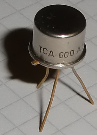

Beim Aufräumen ist mir das im Bild zu sehende Bauteil in die Hände
gefallen.
Was ist das?
Mit Google findet man nur Seiten, auf denen die Bezeichnung gerade mal
genannt wird. Ansonsten nichts Identitätsstiftendes.
Die genaue Bezeichnung lautet "TCA 600 A SGS 8 7348". Wenn die letzten
Ziffern das Jahr 1973 bedeuten sollen, würde das zum sonstigen hiesigen
Gerümpel passen.
Wenn ich das Teil an den AVR Transistortester halte, kommt -je nachdem,
wie herum- entweder "2 Dioden antiparallel" oder "unbekanntes Bauteil...
6<Diodensymbol>"
Jemand eine Idee?

Im SGS "Shortform semiconductor products and systems" von 1981 steht der
TCA600 bereits nicht mehr drin, es gibt aber ein Linear-IC fürs Auto
TCA900 und TCA910 im TO-126/SOT-32 Gehäuse. Auch ITT hat mal einen
TCA700 low drop Regler für 12V ein 10V aus gebaut.
http://www.alldatasheet.com/datasheet-pdf/pdf/168043/ETC/TCA900.html
http://www.alldatasheet.com/datasheet-pdf/pdf/168044/ETC/TCA910.html
also nicht Spannungsregler, sondern Motorregler
