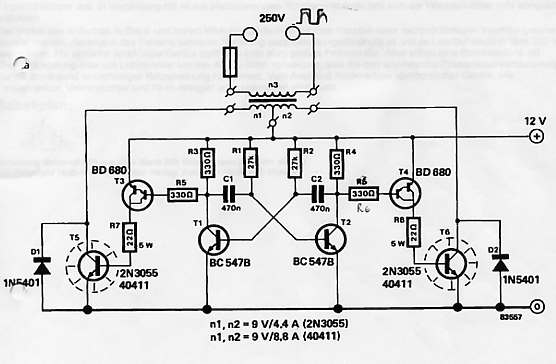

Im Leerlauf ist die Ausgangsspannung dieser Schaltung deutlich höher als
unter Last; Du bräuchtest schon ein ziemlich spannungsfestes Messgerät,
um die zu messen.
Wie ich eingangs schon erwähnte: Um 50 EUR zu sparen, würde ich sowas
nicht aufbauen. Zumal der in der Schaltung zu verwendende Transformator
(immerhin ein 200W-Trafo) auch nicht gerade zu den Pfennig-Artikeln
gehört.

Wenn Du Dir sowas wirklich selbst bauen willst, solltest Du eine
aufwendigere Schaltung mit Stabilisierung der Ausgangsspannung
verwenden. Die Kür wär's, wenn das an der Niederspannungsseite des
Trafos angelegte Wechselstromsignal auch noch sinusförmig wäre ...
(damit ist das Ausgangssignal auch sinusförmig)
Mit der obigen Schaltung und nicht ganz 50% Tastverhältnis (bzw. wenn
man versehentlich einen Transistor abklemmt) bekommt man je nach Trafo
bis zu 5kV Spannungsspitzen hin.
Daher sollte man an den Ausgang zumindest ein RC Glied anschließen,
dass diese Spitzen etwas auffängt.
