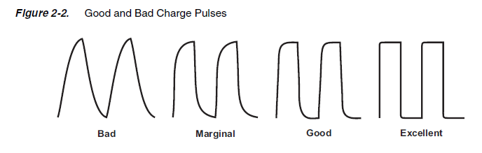

Wenn ich mit dem Oszi zwischen dem Touchpad und GND messe, dann ergibt
sich der folgende Spannungsverlauf (siehe Screenshot).

Julian O. schrieb:
> und der versprochene Screenshot fehlt auch :-P
Du hast Recht, den hab' ich glatt vergessen. Jetzt ist er im Anhang.

von Bernhard B. (schluchti)
So, ich hab die zwei Anschlussdrähte mal auf 3cm gekappt - leider keine
Besserung. Ich hab mir schon überlegt, den 1K Widerstand zwischen dem
Touchpad gegen einen 10K auszutauschen. Aber ich glaub kaum das das was
bringt, da der Spannungsverlauf am Touchpad genauso aussieht wie das in
der Spezifikation von Atmel beschrieben wurde (siehe Anhang)
Keine Ahnung was da nicht passt...
