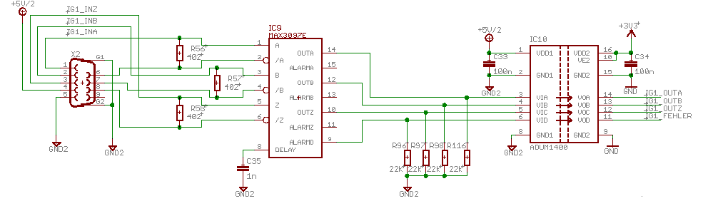

Hallo
ich habe eine Messplatine entwickelt, mit der ich unter anderem auch die
Drehzahl mit Hilfe eines Inkrementalgebers erfassen will. Dazu hab ich
folgende Schaltung entwickelt und aufgebaut (Anhang). Der gesamte
Geberbereich soll galvanisch getrennt sein.
Der Optokoppler ADUM1400 sorgt dafür und passt dazu meinen
Spannungspegel auf 3,3V an. Das Problem ist jetzt, dass ich 5V am
Eingang (z.B Pin 3) habe, aber am Ausgang (Pin 14) zeigt es mir nichts
an.
Spannungen liegen alle korrekt an!!
5V werden mit Hilfe eines DC/DC Wandlers erzeugt, 3,3 V mit einem
Festspannungsregler.
Hat vielleicht jemand eine Idee, warum es nicht funktioniert oder woran
es liegen könnte??
Vielen Dank und Grüße
Christian
Gast #5536232
Hi, klingt nach einem interessanten Schaltkreis;
auch ein Datenblatt ist hier verfügbar
https://www.mikrocontroller.net/part/ADUM1400
Konntest Du seit damals noch etwas ereichen...?
selbst DC sollte ja problemlos funktionieren:
dort heißt es auf page 27 (of 31)"DC Correctness..."
Positive and negative logic transitions at the isolator input
cause narrow (~1 ns) pulses to be sent to the decoder via the
transformer. The decoder is bistable and is, therefore, either set
or reset by the pulses, indicating input logic transitions. In the
absence of logic transitions at the input for more than ~1 μs, a
periodic set of refresh pulses indicative of the correct input state
are sent to ensure dc correctness at the output. If the decoder
receives no internal pulses of more than about 5 μs, the input
side is assumed to be unpowered or nonfunctional, in which
case the isolator output is forced to a default state (see Table 15)
by the watchdog timer circuit.
page 21 zeigt unten "Table 15"
und verweist auch nochmals auf "ESD sensitive device"
Hohe Ströme und andere magnetische Störfelder könnten auf die Übertrager
Einfluß haben...
Bliebe auch noch die Frage nach einem Lötproblem bei gut 1mm Abständen?
