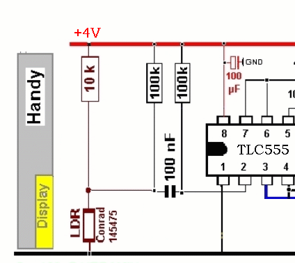

Hi, Ich habe als LDR: www.conrad.de/ce/de/product/145475/ und Fototransistor: www.conrad.de/ce/de/product/153805/ Und ich möchte einen davon so montieren, dass ein TLC555 als Monoflop getriggert wird, wenn das Display von einem Handy hell wird. Das geht aber nur, wenn das Display sehr hell ist. Ich habe dafür aber nur ein altes Nokia mit gelben Display und das bringt zu wenig Licht. Ich habe eine Zeichnung angehängt - so funktioniert es, aber nur mit einem ganz hellen Display. Wie kann man das so verstärken/umbauen dass es trotzdem funktioniert? (Das Handy+Schaltung wird in Kastl eingebaut, ist also ganz finster). lg Triti

Mach mal den 10K kleiner oder besser ein Poti rein. Davor ein Widerstand hängen damit es kein Kurzschluß gibt.
#1825499
#1825500
Lass mal die 10 kOhm weg - vielleicht geht's dann schon.
Habe jetzt herumprobiert. Wenn man den 10k weglässt gehts nicht. Der TLC wird ja negativ getriggert! Den Fototransistor direkt zwischen die 100k und Masse - geht auch nicht. Wenn ich darum verstärken will und zwischen die linken 100k und Masse einen normalen Transistor gebe und den FT an die Basis und über 1 - 100k an Plus, schaltet er sofort, auch wenn er abgedunkelt ist. Was tun? lg Triti
Der 555 benötigt eine Triggerflanke, die wirst du mit einem LDR über den 100nF nicht hinbekommen. Ausserdem bleibt der Ausgang solange auf High, wie der Triggereingang negativer als die interne Schaltschwelle ist. Du kannst den Kondensator also nicht einfach weglassen. Deswegen: Schmitt-Trigger vorneweg und dann Monoflop. Arno
Doch, das funktioniert, habs gebaut. Aber mit 47k statt 10k, und das Licht war sehr hell, Versorgung mit 12V. Monoflop: 10 Minuten. Wie macht man das mit schmitt trigger bei ganz schwachen Licht und 5V Stromversorgung? Was nehmen? lg Triti

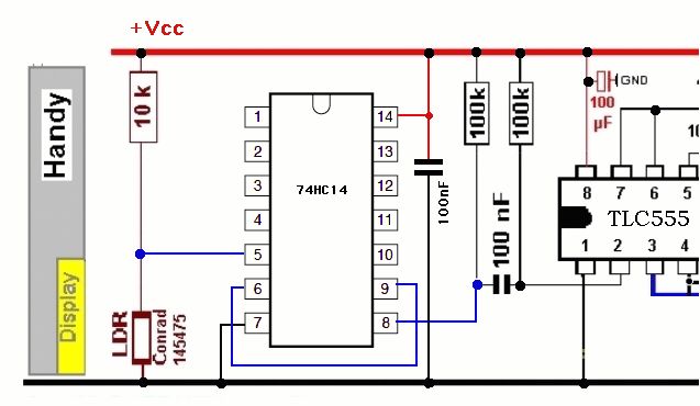

Hallo Triti, hier noch ein paar Anmerkungen: Deine Originalschaltung reagiert auf Helligkeitsänderungen. Bei einer gewissen Helligkeit (Umgebungslicht) ergibt das Einschalten des hellen Displays eine Änderung der Spannung am Spannungsteiler (LDR/10k), die ausreicht den TLC555 zu triggern. Bei Umgebungslicht + dunkles Display ist die Änderung der Helligkeit nicht mehr ausreichend. Es reicht vielleicht wenn du das Display und den LDR vor dem Umgebungslicht abschirmst (z.B. mit einem Karton). Die Schaltung mit Schmitt-Trigger schaltet bei einer bestimmten Helligkeit, die du mit Variation des 10 kΩ Widerstandes einstellen kannst (ev. Poti mit 47kΩ oder 100kΩ in Reihe zum 10kΩ schalten). Gruß John
Vielen Dank John! 74HC14 steht schon auf der Bestell-Liste. Muss ich testen. > Es reicht vielleicht wenn du das Display und den LDR vor > dem Umgebungslicht abschirmst (z.B. mit einem Karton). Nein reicht nicht. Auch wenn es komplett finster ist, ich habs versucht. lg Triti
#1826470
Welche Farbe hat die Displaybeleuchtung? Wenn sie blau ist, dann dürfte es mit deinem Photowiderstand schwierig werden. Der hat laut Datenblatt seine maximale Empfindlichkeit bei ca. 600 nm (orange) und blau ist am anderen Ende des Lichtspektrums (ca. 450 nm). Gruß John
Die Farbe ist gelb, ein mattes gelb :-( Vielleicht gehts mit einem Fototransistor, den hab ich da. www.conrad.de/ce/de/product/153805/ lg Triti
#1826568
Mit gelb sollte es gehen. Ist ja in Spektrum gleich neben orange.
