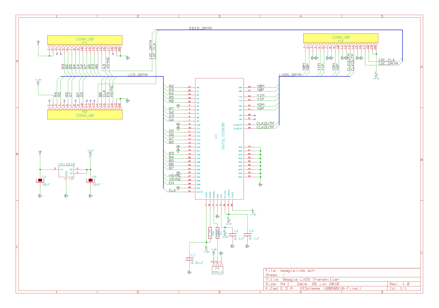

Um ein Laptop Panel (Samsung LTN154X3-L06, 18 Bit Panel) an meinem
Beagle Board zu betreiben, habe ich mir ein kleines LVDS Transmitter
Board gebaut:
Transmitter IC ist ein SN75LVDS83B Flatlink Transmitter von Ti, welcher
1.8V fähige Eingänge hat. Ansonsten ist darauf noch ein Spannungsregler,
für extra 3.3v fürs Panel, um die 3.3v vom Board nicht zu sehr zu
belasten.
Beim Testen hat das aber nicht funktioniert und ich habe prompt mal mein
Beagleboard zerstört, warum weiß ich nicht.
Das Panel habe ich entsprechend des Datenblatts
(http://focus.ti.com/lit/ds/symlink/sn75lvds83b.pdf) von Ti (24bit auf
18bit) beschaltet. Laut Panel-Datenblatt (anhang, da das nicht leicht zu
finden ist) stimmt auch das Datenformat, mit dem über LVDS übertragen
werden.
Jetzt wollte ich - da ich zwar kein blutiger Anfänger bin, aber auch
kein Vollprofi, fragen ob ich irgendwas grundsätzlich falsch mach bzw
besser daran machen könnte. Und ob der Defekt meines Boards
möglicherweise an meiner Schaltung liegt. Nicht dass ich ein weiteres
Beagleboard kaputtmach...
Vielen Dank im Vorraus für Hilfe und konstruktive Kritik :-)

Was passiert bei Dir mit dem ganzen output an P3? Falls du das I2C
irgendwie mit 3.3V oder hoeherer Logik angeschlossen hast, hat Dir das
vielleicht das BB zerstoert?! Das braucht definitv auch nen
Levelconverter... Ansonsten schauts ja eigentlich gut aus der
schaltplan...

Abrauchen sollte am Board nichts. Treibst du irgendwo eine Spannung
rein? Die Edid haben 3,3V, die werden es nicht sein. Die Schaltung an
sich sieht ok aus. Überprüf die Pins zum Board hin.

...ich kenne jetzt das Beagleboard nicht auswendig, aber wenn ich von
meinem OMAP-Board ausgehe, sehe ich evtl. folgendes Problem:
Ich nehme mal an, dass die 5V an dem Stecker direkt vom Netzteil kommen
und die 1,8V die IO-Spannung aus dem Companion-Chip sind. Das würde
bedeuten, dass durchaus Deine 3,3V Rail vorhanden sein kann, während die
Versorgung des BB noch am Anlaufen ist. Was der LVDS Treiber am 1,8V-Pin
genau macht, wenn die 3,3V schon da sind, die 1,8V aber noch nicht wäre
zu ermitteln und evtl. sehr kritisch für's BB, denn der OMAP möchte
gerne eine ganz bestimmte Reihenfolge der Spannungen beim Hochlaufen
(und Abschalten) sehen.

Hat sich hier etwas neues ergeben? Die einzigen Schwachstellen die ich
auch sehe sind die I2C-Leitungen. Evtl. hat hier der Pullup auf Seiten
des Displays 3,3V dem Beagleboard zugeführt.
Hast du es wieter versucht? Ist das Beagleboard komplett "tot"?

von Anton G. (anton_g)
hey cool das es schon so eine fertigen IC gibt, habe schon Pläne
geschmiedet es mit eine CPLD und LVDS-Treibern zu realesieren.
einen Fehler in der schaltung sehe ich nicht. ( außer das der I²C meiner
Ansich eine level schifter braucht, da Panel meistens 3V und beagel 1.8V

Bei der Panelansteuerung gibts 2 Probleme: Elektrisch und die Anpassung
der Timings. TTL nach LVDS geht meistens nach dem alten
LVDS-Multiplexern von National.
DS90C384 für ttl->18bit lvds
DS90C383 für ttl->24bit lvds
Im Datenblatt der Panels überprüfen ob das muxing hinhaut.

der SN75LVDS83B hat schon mal die richtigen Modus.
Figure 15. 18-Bit Color Host to 18-Bit Color LCD Panel Display
Application
die Timings scheinen auch zu passen.
