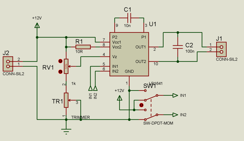

ich denke z.Z. dadrüber nach, eine Motorsteuerung zu bauen, bei welcher
die Richtung sowie Drehzahl eines einfachen Bürstenmotors (12V) geregelt
werden kann.
Als IC hatte ich den LB1641 ins Auge gefasst - die Werte sehen soweit
ganz gut aus, die Umschaltung sollte kein Problem darstellen.
Was ich aber nicht so ganz weis: im Datenblatt wird der Vref-Pin (Pin 4)
immer mit einer Z-Diode (wie auch in Datenblättern für andere
Motor-Treiber) gegen GND gezogen. Wäre es statt dessen nicht auch
möglich, dort einfach ein Potentiometer - evtl. noch mit einer
Mindestspannungseinstellung - als variablen Spannungsteiler einzusetzen,
um so die Vref zu erzeugen? Oder würde das nicht funktionieren?
Oder gäbe es da noch alternative, möglichst günstige, sicher
funktionierende und mit bauteilen, welche bei Reichelt verfügbar sind,
realisierbare Schaltung?

Die Z-Diode dient der STABILISIERUNG der Motorspannung (und damit
Motordrehzahl), wenn dir das nicht wichiig ist, kannst du mit dem
Ausgang natürlich machen was du willst.
Ein Poti sollte nicht zu hochohmig sein, statt 100k also wohl lieber nur
1k, und wird dann den Motor beeinflussen.

Um mal kurz den Anwendungsfall genauer zu erläutern: die Schaltung
sollte einen 12V 500mA Motor einer kleinen Bohrmaschine regeln.
Eigentlich müsste dabei doch eine relativ konstante Drehzahl der
Lebensdauer des Bohrers zu gute kommen.
Als Schaltung hatte ich mir das ganze gedacht wie im Anhang. Würde ich
so die Drehzahl einigermaßen gut geregelt bekommen?
(Richtungsumschaltung müsste so ja funktionieren, die Poti- und
Trimmer-Werte sind nur Standard-Werte, bedeutet nicht, dass auch diese
Werte verwendet werden würden. ;) )

von MaWin (Gast)
Was soll das ?
Wenn du sowieso ein Polwender-Schalter zur Drehrichtungsfestlegung
verwendest, wozu dann den IC ?
Wenn du sowieso auf PWM verzichten willst und nur ein Poti zur
Bestimmung der Motorspannung und somit der Drehzahl haben willst, warum
dann so ein Aufwand ?
Hast du 1 kg Bauteile im Bastelkeller, die weg müssen, bevor deine
Mutter schimpft ?
      /o-----+---+-------+
+ --o/       |   |       |
       o--+  |  Poti----|<  BD137
          |  |   |       |E
      /o--+  |   +--|>|--+  1N4001
- --o/    +--(---+-Motor-+
       o-----+
macht alles, was deine Schaltung macht, nur mit einem Bruchteil der
Bauteile.
PWM hätte halt den Vorteil, daß bei verringerter Drehzahl mehr
Drehmoment zur Verfügung steht. Aber wenn du dabei
Befindlichkeitsstörungen bekommst, bitte, selber schuld.

Ähm, es ist natürlich ungeschickt, den Polwender vor die Elektronik zu
legen, statt vor den Motor...

von MaWin (Gast)
> müsste ich den BJT dann aber nicht in den entsprechenden
> Betriebsbereich halten?
Falls du damit meinst, als Emitterfolger, + oben, dann ja,
ist er immer (wenn man den Polwender richtig anbringt...)
> Ich würde an der Schaltung allerdings noch einen C parallel
> zum Motor zwecks Blindleistungskompensation für Sinnvoll halten
Hab ich dich missverstanden, willst du keinen Gleichstrommotor ?
> (auch bei kleinen Leistungen schont das ja den Transistor!)
Irgendwie ist es dessen Aufgabe, nicht geschont zu werden, er
schont vielmehr das Poti, und du willst ja kein schonendes PWM.
> bei den Schaltungen, die ich so im Netz finde - das sind ja
> im Endeffekt alles ASM.
Asy<nchronmaschinen ?
> Und irgendwie sieht die Lösung für mich zu trivial aus,
> als dass ich sie als "funktioniert" einstufen würde. ;)
Tja.
> @mawin: das ist ja an der stelle kein Polwender
In meiner aber....
     Poti----|<  BD137
      |       |E
- ----+--|>|--+  1N4001
      o       o
    o   o-+-o   o
    |   Motor   |
nun richtiger.
