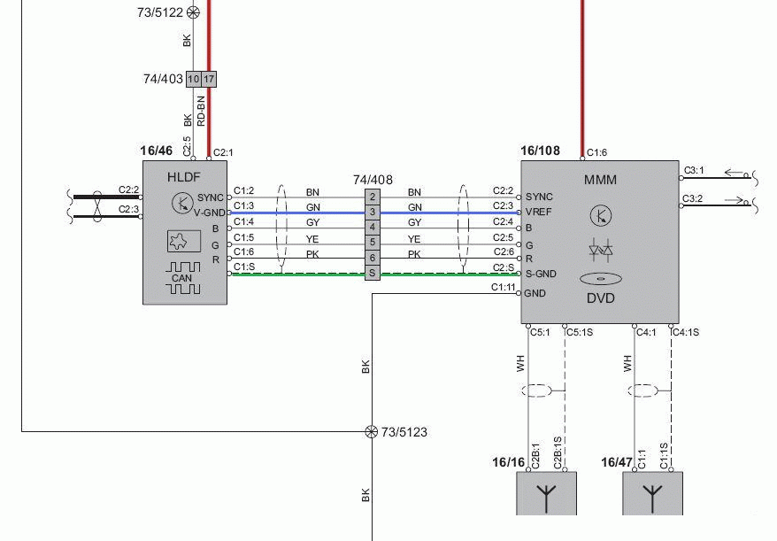

Ich möchte auf meinem werkseitig eingebauten Monitor ein externes
Video-Signal einspielen. In meinem Fahrzeug wird das dreikanalige
RGB-Signal zur Bildübermittlung verwendet.
Hierfür habe ich mir einen Formatwandler gekauft, der das PAL-Signal in
die RGB-Signale umwandeln soll.
Des Weiteren habe ich mir den originalen Schaltplan (als Bild angehängt)
besorgt, der die Pin-Belegung am Navi-Rechner (16/108) zeigt.
Genau hier habe ich ein Problem:
Die RGB-Signale sind klar. Auch das benötigte SYNC-Signal ist klar
ersichtlich.
Aber an welchen Anschluss liegt das GND (Masse)-Signal an? Ist es der
Anschluss mit der blau oder grün markierten Strecke?
Ich tippe auf V-GND! Aber was macht denn VREF da? An VREF liegt doch
normalerweise Spannung an?
Oder ist es der Leitungs-Schirm (S-GND), der evtl. als Masse-Leiter
verwendet wird?
Für viele von euch sicher kein Problem und alles ganz klar, aber ich tue
mir nun etwas schwer.
Im Voraus vielen Dank für eure Hilfe!
