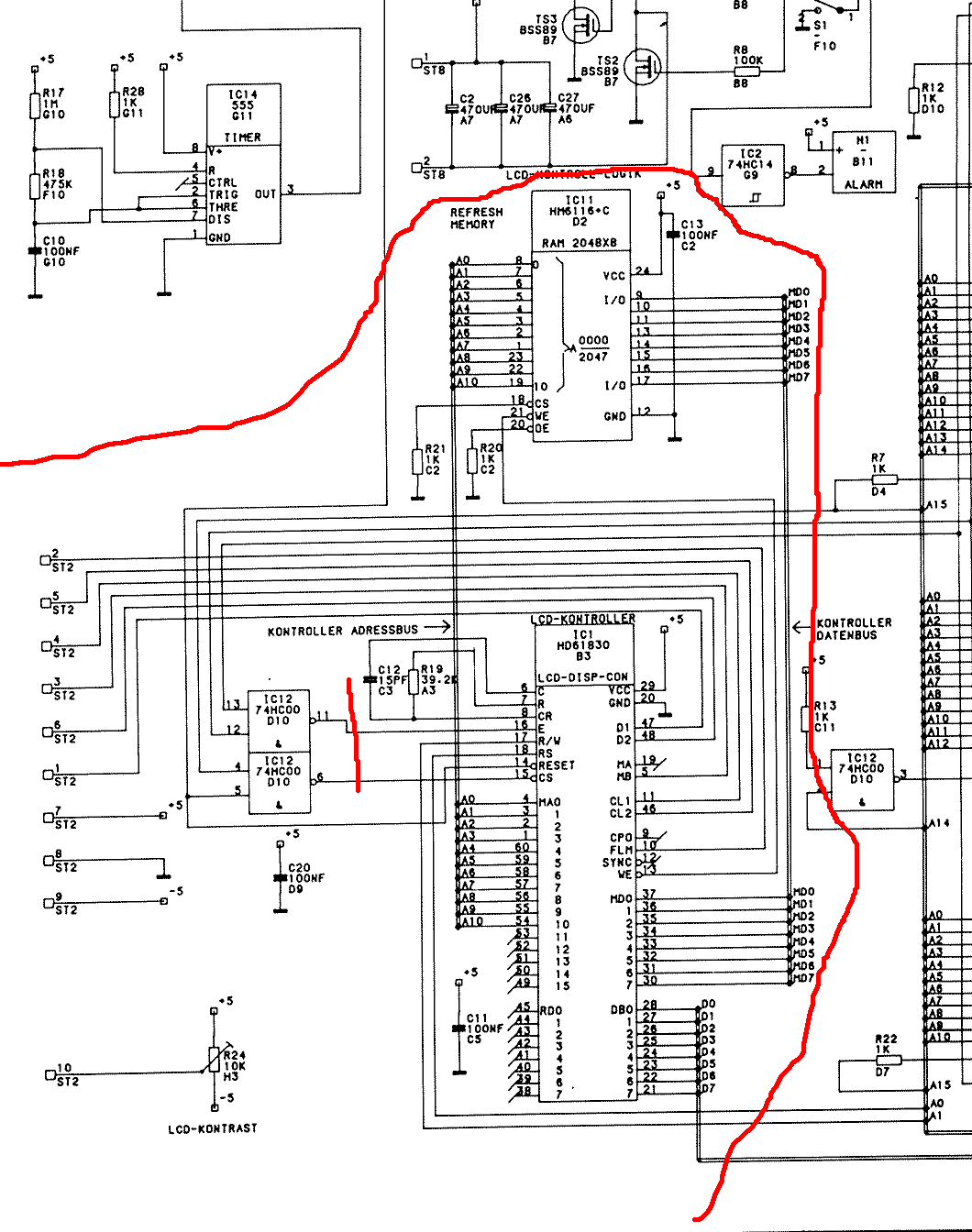

auf der ursprünglichen platine des terminals wurde das lcd mit einem
HD61830 angesteuert.
hier das schaltbild des terminals:
http://schwerminator.cybton.com/arbeit/lcd/schaltbild.jpg
ich möchte dieses lcd später an einem pc über den lpt-port anschließen,
nur benötige ich noch die nötigen controller-platine dafür. nun meine
frage: da ich mich nicht sonderlich mit elektronik auskenne, wüsste ich
gerne von euch, wie eine solche platine aussieht, noch besser wäre ein
schaltbild!
Das einfachste wäre die vorhandene Platien zu verwenden, den 80C31
entfernen und stattdessem ein Kabel zum LPT anlöten. Muss mal schauen
ob du irgendwo eine Software für den HD61830 findest. Ansonsten musst
du dir irgendwo einen T6963 LCD Controller besorgen, der das Dual Scan
LCD ansteuern kann.

Im Schaltplan hast du ja die Bezeichnungen und weist also wo E, RS, RW
usw. am HD61830 ist.
Diese musst du jetzt so mit dem LPT verbinden.
Sind die ICs gesockelt ? Wenn ja, dann entfernst du alle außer IC1 und
IC11 von der Platine.
Du brauchst nur den Teil innerhalb der roten Linen, d.h. an den roten
Linie die Leiterbahn unterbrechen.
Dann hast du rechts unten D0-7 und links oben am 61830 E, RS, RW, Reset
und CS\
Diese verbindest du mit dem LPT.
Die +5V vom PC kommen an Pin 29 und ans LCD
Dann brauchst du noch von irgendwoher -5V die nicht vor den +5V
anliegen dürfen.
Eigentlich ja. Den 61830 wird man nur schwer bekommen. Der T6963 ist da
leichter zu bekommen aber dann musst du die Schaltung neu entwickeln.
Versuch doch mal IC1 und 11 auszulöten .
IC11 ist der Speicher für die Grafikdaten.
Alle Pins gerade biegen falls was verbogen ist)
Mit einer Heißlufzpistole die Platine von unten erwärmen und das IC
entnehmen (mit einer Zange o.ä. da heiß)

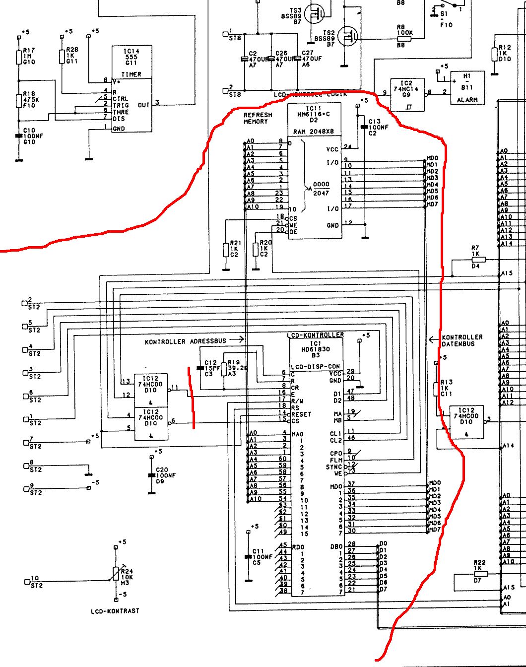

ja stimmt ok!
einige fragen hab ich aber noch:
1. wird IC12 zum betrieb am pc nicht gebraucht?
2. welche pins des controllers sind den datenpins 0-7 entsprechend?
3. die pins DB0-DB7 sind auch an einem weiteren ram-baustein
angeschlossen, werden diese nicht gebraucht?
Nein, damit werden die Signale von Intel auf Motorola Bussystem
umgewandelt. Kannst du weglassen.
DB0-DB7
Nein, das ist der RAM für den uC 80C31
