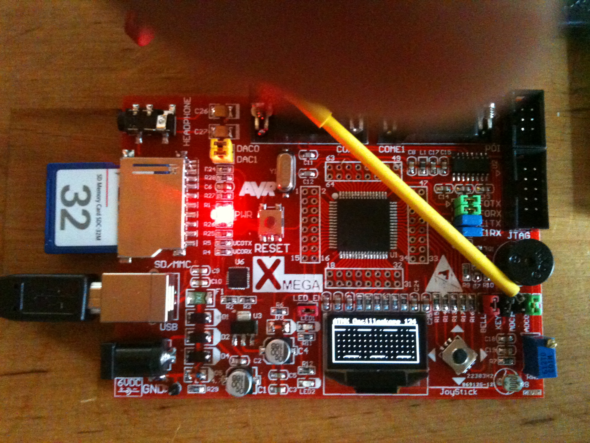

ich experimentiere mit dem XMega3 Board
(http://blog.entwicklungsboard.eu/?p=5). Das Board hat einen ATXMega64A3
und ein OLED Display. Ich habe auch schon ein kleines Ozilloskop
implementiert (siehe Photo und Sourcecode). Später will ich probieren
noch eine kleine FFT-Spektralanalyse dazuzubasteln. Im Moment hänge ich
aber an anderer Stelle --> Zum einlesen des Samplevectors lese ich im
Moment immer nur ein Wert ein, das mehrmals hintereinander und schreibe
die Samples in mein Array, die XMegas können aber soweit ich das
herausgefunden habe auch direkt einen ganzen Vektor auslesen und über
DMA in den Speicher schieben.(Freerunning Mode) Hat jemand hier für
Samplecode oder Erfahrungen bezüglich der Einstellung der Samplerate,
dem DMA transfer usw. Im Netz ist diesbezüglich leider nichts zu finden.
Ich schreibe mal auf wie ich mir das in etwa denke:
- ADC auf richtige Samplerate, Sampleanzahl und Quantisierung einstellen
- ADC auf FreeRunning-Mode stellen und einen Interupt schalten
- wenn der ADC fertig ist kümmert sich die ISR darum das der Vector über
DMA in meinem Array landet.
Stimmt das so in etwa ?
Kann ich nicht nachvolliehen.
Appnotes
AVR1300: Using the XMEGA ADC
  3.3 Free-running Mode
  4.1 DMA Controller -> verweist auf AVR1304
AVR1304: Using the XMEGA DMA Controller
  2.2 Data Transfer
  2.6 Address Reload
AVR1305: using the XMEGA Interrupts and the Programmable Multi-level
Interrupt Controller
Erhältlich bei...
http://www.atmel.com/dyn/products/app_notes.asp?family_id=607
Ein bisschen mitdenken muss man aber schon.

Ich habe das jetzt mal alles soweit implementiert wie ich das aus den
data-sheets rausziehen konnte und es scheint soweit zu funktionieren,
wer den Sourcecode sucht und ein Video von einem FFT-Analyzer sehen will
kann auf meiner webSeite vorbeischauen -->
http://www.christoph-lauer.de/Homepage/Blog/Eintrage/2010/8/25_Selfmade_Microcontroller_Spectrumanalyzer.html
