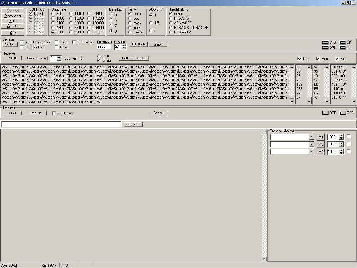

ich habe die asm datein hier von dem uart tutorial genommen. also 9600
baud.
noch eine frage:
wenn jetzt schon etwas beim terminal ankommt, kann man dann einen
hardware fehler ausschließen? also dass ich die max232 schaltung
richtig aufgebaut habe?
mfg
klemme ich jetzt den ozillator ab, sieht das ganze so aus. also läuft er
dann aufm internen, obwohl ich ihn wie auf der iwan seite eingestellt
habe, weiter?!?!
mfg
Bist Du sicher das Du die Fuses auch geschrieben hast ?? Hast Du nach
dem schreiben einmal ausgelesen ?? Hast Du einen Quarz (2Pin) oder
einen Oszillator (4Pin) ??
Dann schau nochmal ins Datenblatt die Einstellungen die Du gewählt hast
sind für einen Quarz an XTAL1 / XTAL2 (2Pin). Es wundert mich aber das
Du bei den Einstellungen auch ohne einen Quarz oder was auch immer den
Mega noch am laufen hast. Daher die Frage ob die Fuses wirklich
geschrieben sind.
Und jetzt mit großer Vorsicht :
Für einen externen Takt steht im Datenblatt auf Seite 29 das die CKSEL
Fuses auf 0000 gesetzt werden müssen ! Und die Startup Time mit SUT1..0
gesetzt wird. Das müssten in deinem Proggi 4 Haken bei CKSEL sein.
Aber das ganze natürlich ohne das ich Schuld bin wenns nicht geht :)
Solltest Du keinen Oszillator haben kommst Du nämlich danach nicht mehr
an den Mega ran.

Stimmt !!
Und Du hast keinen Haken und external Clock braucht 0000 ist doch
dann richtig warum machst Du es nicht auch so ???
Was auf der Seite von team-iwan steht stimmt leider für die Fuses so
nicht die Settings (1111-Keine Haken) von den Jungs sind für Quarze
nicht für Oszillatoren (External Clock) das ist ein echter Unterschied
Deswegen bei den Fuses immer ein Auge auf und das Datenblatt (S.23)
lesen sonst gehts in die Hose !
Aber funktioniert es denn jetzt ??
Hoffe ich blamier mich jetzt nicht :)
