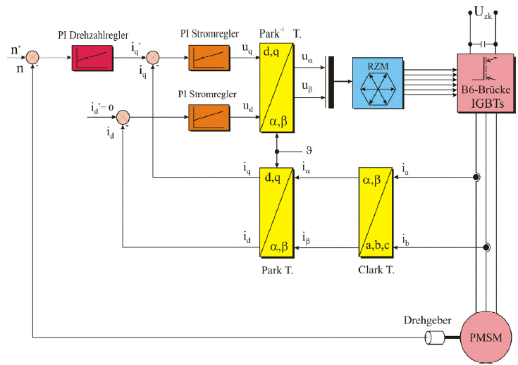

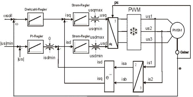

hallo zusammen,
in der feldorientierte Regelung einer permanenterregten Synchronmaschine
wird oft jeweils einen „Saturation“-Block hinter dem PI_Regler
eingesetzt, um den Windup-Effekt zu unterdrücken.
aber wie berechnet man den oberen Wert und unteren Wert der Begrenzung?
danke für alle Antworten
Diese Werte sind i. d. R. durch die Hardware gegeben. Z. B. bei einem
Stromregler ist die obere Grenze der Maximalstrom den die Stromquelle
liefern überhaupt liefern kann/darf.
eine weitere Abb. im Anhang.
Nennstrom,Widerstand,Induktivitäten sind bekannt.
1)werden der Maximal- und Minimalwert des Ist_Stroms
 bei einem Drehzahlregler durch Clarke-/Park-Transformation des
Nennstroms bestimmt?
analog für U_q und U_d?
2)bemessen i_q unter Bedingungen:
Lastmoment gleich Null und keine weiteren Störungen.
und der Messungswert als der Maximal- und Minimalwert des Ist_Stroms
annehmen.
geht das?
