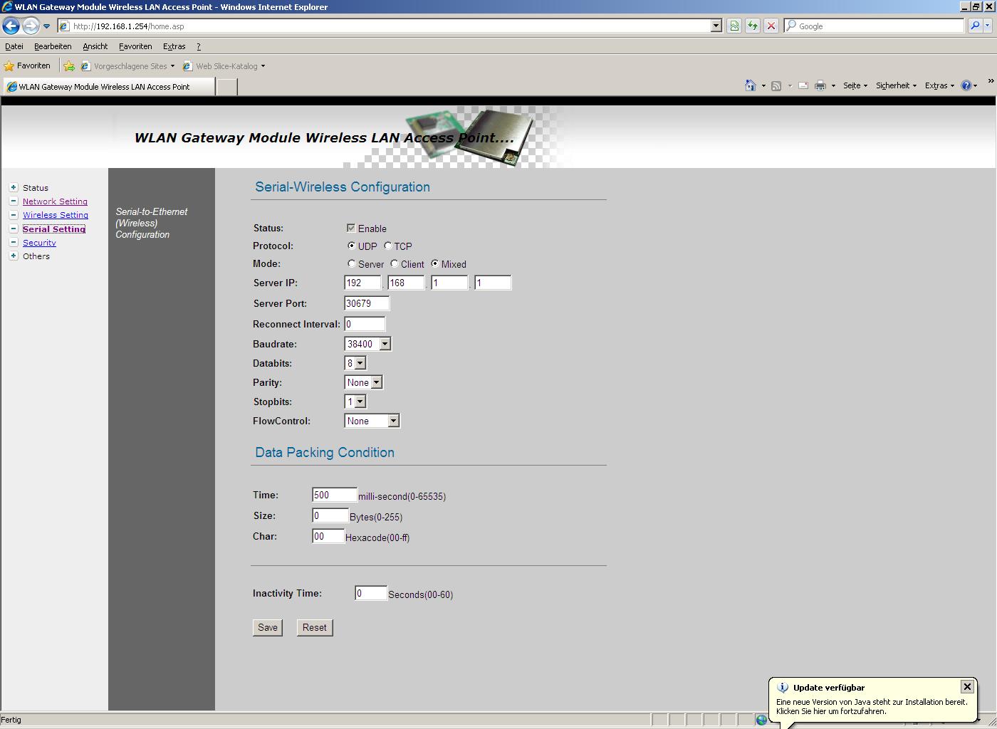

Ich habe hier 2 Module vor mit liegen.
Modul 1: Firmware 1.1.1
Modul 2: Firmware 1.1.25
Beide Module bringen das gleiche Ergebnis.
Versuchsaufbau:
Modul bekommt Masse und 3,3V direkt aus einem geregelten Labornetzteil.
SIN und SOUT sind direkt mit einander verbunden um ein Echo zu erzeugen.
Die Mode-Select und Reset Leitung liegen auf festem Potential. Sonst ist
nichts weiter angeschlossen.

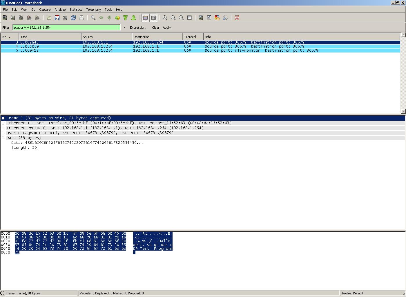

Wenn ich dem Modul nun ein Paket sende, so bekomme ich es zwei mal
zurück!
Ich sende von Port 30679 an 30679 und erhalte:
Paket 1: Von Port 30679 an 30679
Paket 2: Von Port 2048 an 30679
Die Einstellungen befinden sich in der Anlage. Ebenfalls ein Screenshot
von Wireshark.
Ich kann es mir nicht erklären und hoffe auf eure Hilfe.

Im Wiznet Support hat man Dir dazu doch eine Antwort gesendet.
Mit Nichtwissen: Kann es sein dass Du ECHO ON parametrisiert hast ?
Dann bekommst Du einmal das ECHO als Paket und zum zweiten natürlich die
"gespiegelte" Nachricht über die serielle Schnittstelle (da hast Du ja
TX mit RX verbunden !).
Grüße

Ja, die Q & A Seite habe ich erst später entdeckt. Hier wird auch auf
Probleme eingegangen. (Im Gegensatz zu dem Forum).
Aber das Problem ist noch immer nicht gelöst. Wenn ich RX und TX nicht
verbinde, wird trotzdem alles doppelt gesendet, was ich über die
serielle Schnittstelle richtung WLAN sende.
Nach der Echo ON Theorie müsste man aber unendlich viele Pakete
erhalten, da ja jedes Paket wieder für ein Echo sorgt.... Außerdem
erklärt das nicht, warum das zweite Paket mit einem fiktiven
Absenderport gesendet wird. Das erste hat den richtigen Port...
