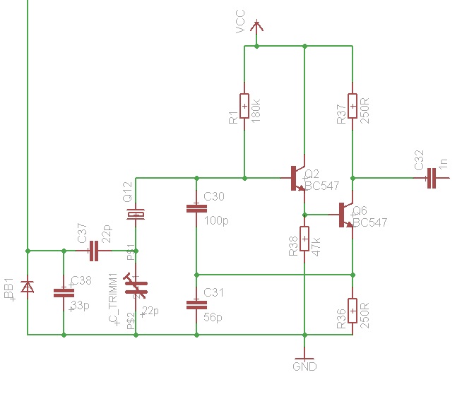

ich steh grad irgendwie aufm Schlauch. Ich hab nen Quarzoszillator in
Colpitts-Kollektorschaltung vorliegen. Funktioniert auch wunderbar, nur
versteh ich absolut net wie die Lastkapazität zustande kommt. Laut
Datenblatt von Reichelt für den verwendeten Standard Quarz in HC-18
Bauform liegt die Lastkapazität bei 32pF. Als ich dann jedoch mithilfe
eines Frequenzzählers(1s Messzeit) die Kapazitätswerte so angepasst
habe, dass ich 16,00000MHz stehen hatte war ich überrascht wie klein die
Werte sind. Der Trimmkondensator ist fast gar net genutzt und hat in
seiner jetzigen Einstellung vllt 5pF. Wenn ich die Kapazitätsdiode
vernachlässige (macht nen unterschied von vllt 1pF der Lastkapazität)
komm ich auf einen Wert von C_L=(1/C30 + 1/31 + 1/CT) = ~14pF. CT
beinhaltet C TRIMM1, C38 und C37. Das is ja mal deutlich unter dem Wert
der Herstellerangabe. Bei der Schaltung eines OCXO vom ELVJournal siehts
ähnlich aus
(http://www.elv-downloads.de/service/manuals/OCXO400/OCXO400_KM_G_010502.pdf)
Kann mir das einer erklären? Ist die Herstellerangabe viel zu hoch? In
einer alten Version bei der ich zwischen 18pF und 25pF Lastkapazität
lag, hab ich 15,997MHz gemessen.

Das kann daran liegen, dass Du einen Quarz erwischt hast, der:
-innerhalb der Fertigungstoleranz so etwa an der Grenze richtung tief
liegt.
-der gerade eine Temperatur hat, die eine Frequenzabweichung nach
tieferer Frequenz erzeugt.
Beide Abweichungen werden durch Ändern des Last-C ausgeglichen. Da der
Quarz eine zu niedrige Ist-Frequenz hat, muss er durch entsprechend
kleineres C "gezogen" werden. Hier ist möglicherweise der volle
Ziehbereich ausgenutzt.
Das Last-C ist ja nur ein Sollwert, der dann die Nennfrequenz ergibt,
wenn der Quarz selbst gerade exakte Frequenz hat.
Ach: hast Du auch die Streukapazitäten der Leiterbahnen berücksichtigt?
Da kommen schnell zehn pF zusammen.

Also das mit den Streu kapazitäten wirds wohl sein, ich kam vorhin mal
auf die kuriose idee zwischen den Quarzbeinchen die Kapazität mit meinem
Digitalmultimeter zu messen. Das Resultat lag bei erstaunlichen 32-34pF
is jetzt net sonderlich genau, aber der Wert kommt hin. Die
Streukapazitäten werden dann bestimmt noch durch die ein oder andern
wiederholten Lötungen begünstigt werden. Nja durch die GND Planes und
den Leiterbahnen kommt da bestimmt was zusammen. Danke dir! Hatte mich
bis jetzt komplett auf die Bauteile fixiert.

Du vergißt da ein paar Kapazitäten. Einmal das, was eventuell noch an
der Kathode der Kapazitätsdiode liegt, die Shunt-Kapazität zwischen den
Quarzanschlüssen von bis zu rund 7pF, bei Verwendung einer Quarz-Fassung
sogar deutlich mehr, Streukapazitäten des Aufbaus und natürlich die
Transistorkapazitäten.
Außerdem darfst du den Angaben der meisten Versandhändler über die
Lastkapazitäten ihrer Quarze meiner Meinung nach sowieso nicht trauen,
die sind meistens falsch. Es gibt keine Standardlastkapazität für einen
Quarz. Das ist ja nur der Wert, für den die aufgedruckte Frequenz
stimmt. Die Lastkapazitäten bestimmt gewöhnlich der Kunde, in dem er
Quarze aus einer großen Palette verschiedenster Lastkapazitäten
auswählen kann. So steht es auch in fast jedem Datenblatt.
Was der Hersteller letztendlich einem Versandhändler liefert, variiert
gewöhnlich hinsichtlich der Lastkapazität. Da bekommt der Versandhändler
oft einfach das, was der Hersteller so gerade auf Lager hat. Nur wenige
Versandhändler nehmen das sehr genau. Wenn du auf Nummer Sicher gehen
willst, mußt du bei Jauch, Auris, etc. direkt bestellen.

>Das Resultat lag bei 32-34pF ... ist jetzt aber nicht sonderlich genau.
Bei einem Quarz, der bei 30 pF Nennkapazität abgeglichen ist, darf die
Frequenz in einem Toleranzfenster von z.B. plusminus 30 ppm liegen.
Alleine um diese Fertigungstoleranz auszugleichen, muss das C-last in
der Schaltung um plusminus zehn pF verstellt werden. Dein Quarz ist
anscheinend ein sehr genau hergestelltes Exemplar.

OP #1836228
Ich meld mich auch mal wieder zu Wort.
Also zunächst mal handelt es sich beim Quarz um einen Standard Quarz von
reichelt. Weiterhin beinhaltet die oben genannte Messung natürlich
ebenso die Shunt Kapazität des Quarzbauelementes von ca. 6pf. Die
statische Kapazität liegt also dementsprechend niedriger. Die
Varaktodiode wurde in der Betrachtung ausgeschlossen, weil es mir um
diese Große Abweichung ging, mithilfe der Varaktodiode kann ich die
Frequenz in einem Bereich von 20ppm einstellen. Die
Transistoreingangskapazitäten  hatte ich ebenfalls mal berechnet, die
liegen laut Datenblatt bei einigen pF. Aufgrund der "Reihenschaltung"
der Basis-Emitter Strecken sollte sich deren Kapazität meiner ansicht
nach halbieren(bei gleichem wert). Durch ihre Parallele Schaltung zu c30
mit 100pf sollte sich ihr Einfluss auf die Gesamtschaltung denkbar klein
halten, oder?

OP #1836329
Das ich mich hier in der analogen Technik bewege ist mir schon bewusst.
Und das das ganze manchmal an Magie grenzt sowieso ^^
Nun habe ich mich natürlich auch mit den Themen Alterung und
Temperaturabhängigkeit auseinander gesetzt, die entsprechende Schaltung
wird ebenfalls im Bereich des Wendepunktes beheizt um die
Temperaturabhängigkeit zu minimieren. Das Ganze Teil soll im nachinein
genauer als ein ppm werden, was jetzt rein von der Einstellbarkeit schon
möglich ist. Was die Alterung angeht muss ich mich später mal mit den
Fitting Kurven zur Vohersage der Alterung auseinandersetzen. Bei meinem
Frequenzzähler bekomme bei 1s Gatezeit eine Herzgenaue Angabe, geeicht
wurde der mal 1990, sollte mal wiederholt werden...
Was jetzt die Abweichung mit 30ppm angeht, so lieg ich durch Rechnung
auf Basis von C0 mit 6pf und C1 mit 12fF, sowie eine Lastfrequenz von
16MHz für den gegebenen Toleranzbereich von 30ppm auf ~6pf Abweichung
bei 32pf Last. Kommt also auch hin.

Im Moment ist mir Deine Fragestellung nicht mehr so klar, aber eine
Bemerkung zur scheinbaren Lage des C am unteren Rande des möglichen
Bereichs.
Wenn der Quarz temperiert ist ( so bei 70 Grad), liegt seine Frequenz im
Minimum der Temperaturkurve.
Man muss ihn bei 70 Grad durch Verkleinern der Lastkapazität "aufwärts"
ziehen, damit er die Sollfrequenz erreicht.
Dass dann die Kapazität kleiner ist als die dreißig pF ist also ganz
klar.
Wenn es sich dann noch zusätzlich um einen Quarz handelt, der am unteren
Rande der Fertigungstoleranz liegt, muss man die Kapazität weiter
verkleinern.
Der von Dir festgestellte Kapazitätswert ist also völlig im Rahmen des
zu Erwartenden bzw. so schlimm wie es bei Ausgleich der Temperaturablage
UND Fertigungstoleranz werden kann, ist es ja garnicht.
