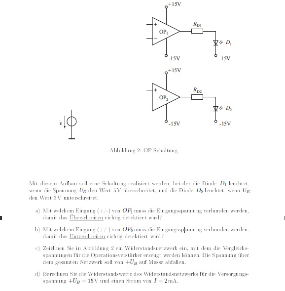

Hi Leute,
ich habe eine Aufgabe bekommen an der ich ein wenig scheitere, es geht
um die Schaltung im Anhang die ergänzt werden soll um ein
Widerstandsnetzwerk,
dabei soll Diode 1 leuchten wenn Die Eingangsspannung Ue 5V
überschreitet und Diode 2 Leuchten wenn die Ue 3V unterschreitet...
Zusätzlich soll die Spannung über dem gesamten Netzwerk von +Ub auf
Masse abfallen....
meine Überlegung war auf jeden Fall schon einmal das Ue an den nicht
invertierenden Eingang des OP1 angeschlossen werden muss um
zuvergleichen wann 5V-Uref>0 ist..damit die Ausgangsspannung Ua postivi
ist, da sonst die Diode in Flussrichtung nicht leuchten würde
dazu müsste Ue noch an den invertierenden Eingang des OP2 angeschlossen
werden, damit der vergleich Uref-3v>0 gemacht werden kann...
Uref müsste jetzt im Fall der Diode 1 5V sein und im Fall der Diode 2
3V....
meine Frage ist jetzt wie ich das Widerstandsnetzwerk dort
hineinzeichnen kann und warum an der offenen Klemme unter der Diode
jeweils -15V stehen ?
mfg
Matthias S.
> hineinzeichnen kann
Na zwischen einem von dir neu gezeichneten Kringel mit 15V und einem von
dir neu gezeichneten Massesymbol, der rest bleibt deiner künstlerischen
Freiheit überlassen.
> und warum an der offenen Klemme unter der Diode jeweils -15V stehen ?
Weil sie an diese Spannung angeschlossen ist.
An +15V müsste man sie umdrehen,
an Masse müsste man sie vor -15 aus dem OpAmp schützen,
denn sie verträgt (nach Datenblatt) keine 15V in Sperrichtung.
OP #1831196
das bedeutet für die Diode, dass sie trotzdem leuchtet wenn die
Ausgangsspannung des Komparators +15Volt beträgt ? durch den
Vorwiderstand wird der Wert dann auf die Betriebsspannung der Diode
heruntergeregelt ?
Zu den Widerständen, ich muss lediglich mit einem Spannungsteiler die
+15V auf 5V bekommen und die bei Op2 von +15V auf 3V ?
vielen dank für die schnelle Antwort :)
