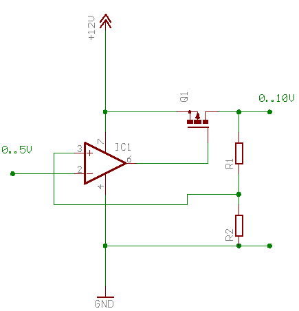

von Andreas Schwarz (Gast)
Mit dem LM317 kommt man nicht so einfach bis auf 0 V runter. Vielleicht
ein Power-OP-Amp wie der L165 oder L272?
von Simon Küppers (Gast)
Ich hab da ne genialere Schaltung, siehe Anhang. Ist ursprünglich von
einem Forum-Member aus dem Modding-FAQ Forum und eine sehr effektive
Regelung (auch wenn sie immernoch nach dem Verheiz-Prinzip läuft ;))
Mit einem R2R Opamp könnte man sogar bis 0V runterregeln
Ich nochmal ;)
Mir fällt grad auf, dass das sogar mit normalen OPAMPs auch bis 0V
runter klappt.. Lediglich der Drop des P-Channels grenzt den Bereich
ein.
ein IRF5305 dürfte gute Dienste für große Ströme verrichten, als OPAMP
nimmt man einfach nen LM741 (1fach) LM358 (2fach) LM324 ( 4fach)
Achja, und mit dem Spannungsteiler am Ausgang bestimmt man automatisch
den Regelbereich (ähnlich der non-inverting-amp beschaltung)
von Michael Szivatz (Gast)
Ja wenn du den Lm317 im normalen Betrieb betreibst kommst du nicht unter
1.2V! Stimmt!
Mit Leistungs OPVs hab ich keine guten Erfahrungen!
Aber eine Kollektorschaltung mit einen Leistungstransistor tuts!
