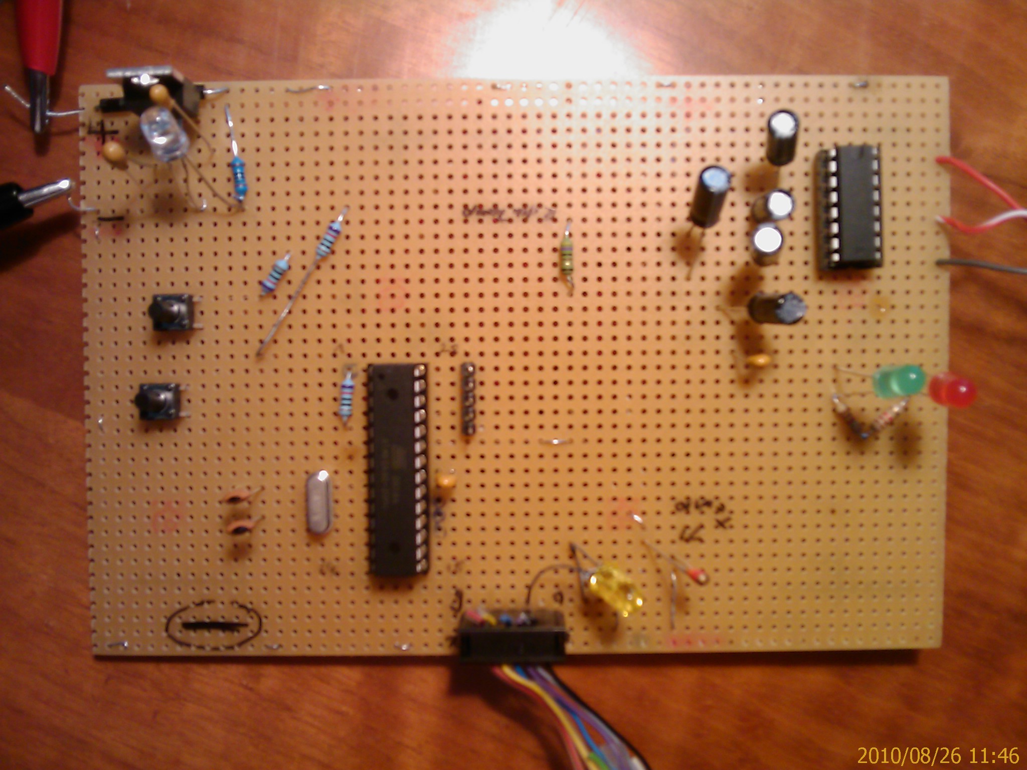

ich habe mir diese Schaltung :
http://home.arcor.de/fuenfundachtzig/thermo/thermo.htm aufgebaut, die
Stromversorgung geht auch, ich habe die 5V, beim anschließen an AVRDUDE
sagt er jedoch immer AVD device not responding, Verbindungen un
Prog-Kabel habe ich schon alles durchgesehen, kein Fehler. - kann mir
einer sagen, was ich noch testen kann, bzw. wie ich vorgehen kann, um
den Fehlerzu finden?

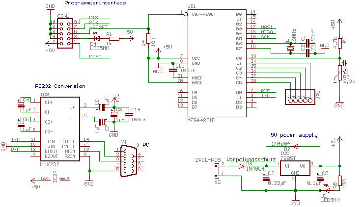

nein, Schreibfehler AVR device muss es natürlich heißen! Der Programer
bzw. das Kabel hab ich auch neu gemacht, nach der Anleitung:
  PC-Parallel-Port:                Platine
  10            <-                 MISO    9  rot
  6              ->    1k ->       SCK     7  gelb
  9              ->                RESET   5  blau
  7              ->    1k ->       MOSI    1  schwarz
  18            <->                GND     4  lila
  4              ->                LED     3  grau
es steht in der Anleitung: ISP (in-system-programmable), ohne extra
Programmiergerät programmierbar.
Mc ist ein Atmega48, Plan und Bild habe ich angehängt.
Pfeiffy
Gast #1832456
Flashen
Wenn wir erfolgreich unsere thermo.asm in thermo.hex kompiliert haben,
müssen wir diese Datei auf den Mikrokontroller kriegen. Dazu empfehle
ich avrdude, der dem Paket WinAVR beiliegt oder auf
http://savannah.nongnu.org/projects/avrdude/ erhältlich ist. Die
Konfigurationsdatei muss für unser Programmierkabel angepasst werden.
Dazu fügt ihr im Abschnitt "Programmer Definitions" in der Datei
avrdude.conf folgendes ein:
programmer
  id    = "alex";
  desc = "Alex - Direct connection ISP";
  type = par;
  reset = 9;
  sck = 6;
  mosi = 7;
  miso = 10;
  rdyled = 4;
Hast du das gemacht? Ist ein Auszug von deinem Link

#1834240
was hast du denn für ein Mutterbrett, das es bei dir nicht umzustellen
geht?
Welche Einstellmöglichkeiten hast du im Bios für den LPT-Port zur
Verfügung?
Ist dem LPT-Port eine INTR-Anforderung zugewiesen?
...die Fusebits vom AVR mal überprüft?
