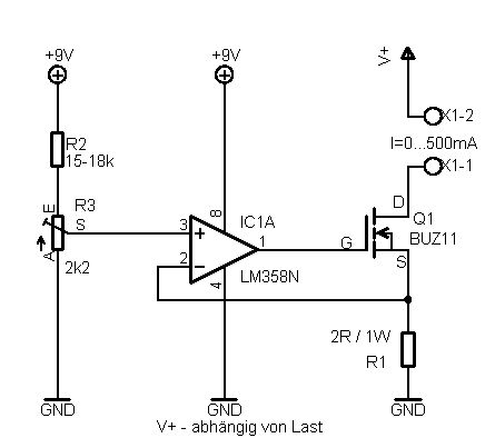

Ich möchte eine gesteuerte Stromquelle bauen wie in dem Schaltplan im
Anhang (OpAmp + mosfet). Stromausgang etwa 500mA. Meine Fragen:
- Was soll ich beachten beim OpAmp und beim Mosfet? z.B. brauche ich
einen Power-Mosfet? und wenn meine Last 500mA aber nur 1-2V verbraucht,
wie viel soll V+ sein?
- Wenn ich die Last trennen möchte (nicht ständig Strom geben) wo
platziere ich am besten einen Switch? Lieber mit Transistoren oder mit
Relais?
Danke! Jona

Gast #1832925
Daß der in dieser Konstruktion mit so hoher kapazitiver Last und
zusätzlicher Schleifenverstärkung vermutlich schwingt.
meistens stellt sich dieVrage nach dem soll nicht,
sondern sie ist da.
Die Spannungsfestigkeit vom MOSFET muss findestens so hoch sein.
Dein BUZ11 (warum immer die ältesten MOSFETs die man auftreiben
kann?) reicht für 50V und auch für die dann maximal erzeugetn
25 Watt Wärme (wenn er auf einem Kühlkörper montiert ist, das
Loch im Blech hat er nicht ohne Grund).
> wo platziere ich am besten einen Switch?
Also wenn Switch neudeutsch für Schalter sein soll,
kannst du natürlich den Ausgang schalten.
Aber auch wenn du den OpAmp schaltest oder die 9V
wirst der Strom in Folge abgeschaltet, denn der
Transistor sperrt.
> Lieber mit Transistoren oder mit Relais?
Oder mit Schalter ? Wer weiss. Ein Transistor ist schon drin.
Ein Relais ist langsam, trennt dafür aber auch negativen
Stromfluss. Das eine hat seine Vorteile, das andere hat andere
Vorteile, und da kein Schwei weiss, wozu deine Schaltung
nützlich sein soll, kann niemand empfehlen was sinnvoll wäre.
Normalerweise baut man das so, wie hier
http://www.dse-faq.elektronik-kompendium.de/dse-faq.htm
beschrieben wenn du "elektronische Last" suchst,
wobei die Spannung am Poti auch von einer konstanten
Spannungsreferenz kommen kann.
Der Kondensator Cx verhindert bei passender Auslegung
das Schwingen.
Ein etwas besserer OpAmp wäre gut, z.B. MC34071 schaltet
auch 10nF Lasten.
Und es gäbe seit 25 Jahren MOSFETs, die 0.5A/50V mit
geringerer Gatekapazität kontrollieren als der BUZ11.
Gast #1833258
Ok, danke für die Antworten. Ich brauchen den Strom für jeweils ca.
200ms lang, deshalb das an und ausschalten, aber das muss schnell gehen,
ich weiss nicht ob ein relais schnell genug ist und die 500mA gut
erträgt. Welche andere MOSFET (Referenzen)würdet ihr empfehlen?
Noch mal danke, Jona
Gast #1833306
Du hast dir den gegebene Link gar nicht angeguckt ?
Der schaltet in 200ms den Strom um.
Als Referenz könnte man einen LM385-1.2 nehmen (gerade
billig bei Pollin), als MOSFET nur als Beispiel IRFZ14,
der hat eine 5 mal niedriger Gate-Kapazität als der BUZ11,
lässt sich also bei definiertem Ansteuerstrom 5 mal
schneller umschalten, und es gibt sicher noch bessere
mit 50V/25W in TO220 falls das notwendig sein sollte.
#1833312
@  Jona (Gast)
Da ist es sinnvoll, das Steuersignal nicht per Poti, sondern per
Monoflop zu erzeugen.
Z.B. IRF830, siehe MOSFET-Übersicht.
MFG
Falk
