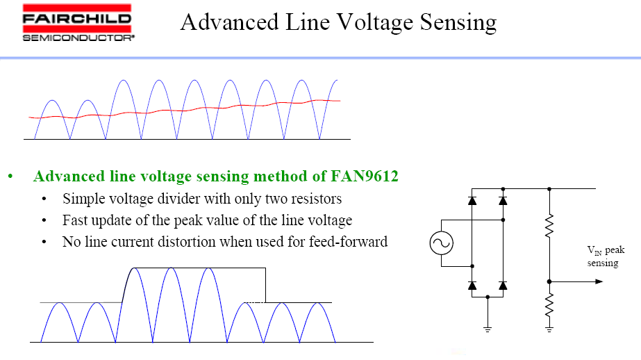

Üblicherweise wird bei PFC ICs die Eingangsspannung  über ein 2Poliges
Filter gemessen und dem Feed-Forward zugeführt. Resulatat ist eine
äußerst langsame Änderungen bei Eingangsspannungssprüngen, da ja eine
Mittelwertbildung erfolgt.
Fairchild hat einen IC der Vin_peak den Spitzenwert mißt. Zugeführt wird
einfach die gleichrgerichtet Spannung dem Pin zugeführt.
Erläuterunf im angehängten Bild.
Digital wäre das ja leicht zu realisieren, aber ich komm auf keine
Einfache Analogschaltung. Da sind ja anscheinen  zwei Messkreise
drinnen, wenn die folgende Halbwelle kleiner ist, wird im Nuldurchgang
aktualisiert.
Ideen gesucht...

Diesen IC kenn ich, der ist nicht digital. Der Error Amp benötigt ganz
konventionell ein Kompensationsnetzwerk. Auch der Rest ist wie ein
analoger interleaved BCM PFC Controller.
Eine Sample and Hold Glied wird da scheinbar beim Nulldurchgnag
rückgesetzt.
